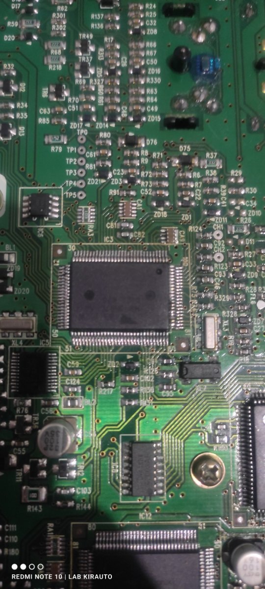

Нужна помощь и советы, имеется две панели, по одной уже делал запись.Первая с LX470 (проц в КЗ), вроде как нашел на просторах интернета Workflash проца с такой же панели. Уже создавал тему с поиском флеша конкретной панели. Но нашел один. И так, в ней стоит проц MB90587C, нашел в закромах панель с мазды сх7, в ней стоит ICFU76M0608B. Корпус и количество пинов совпадает, совпадает так же распиновка питания и кварца. Проблема в том что на последний даташита нет, и вообще не поймешь что это. Вроде как внутренняя маркировка завода. Скорее всего проц тот же что и MB90587C. По этому методом тыка хочу попробовать залить в него дамп, который был скачен с просторов интернета.Вторая панель с Santa Fe 2 рест, навороченная, в ней дефект проца MB90F025, проявляется в морозы. Пока проц холодный, при вкл зажигания, проц вкл/выкл раз за разом, до тех пор пока не прогреется. Микротрещины пайки всех узлов исключены, микротрещины печатной платы исключены, исключены повреждения конденсаторов/диодов/стабилизатора питания. Именно проц, стоит чуть погреть его в легкую феном 2 сек, как сразу начинает работать. Был куплен донор с элантры, проц такой же. До этого шил другой человек, снял дамп с санта фе и залил в донора, но донор проц на панели санта фе не шуршит. Питание кушает, но не работает панель.Все эти чудо процы компании футжитсу шьются по UART.Помогите найти даташиты на процы, именно эти. И каким софтом можно все сделать, должны же быть заводские утилиты для этого.
