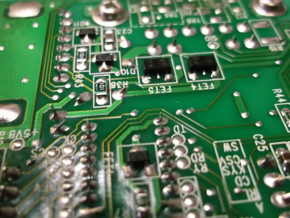

Всем привет. Дохлый блок моторный, не починить. Привезли донор. подскажите как привязать, в блоке эпромок и флеш нет. Если я вытащу пин из иммо, привяжется ли бушка, при попытке перев\язки ключей, или как дальше двигаться, посоветуйте
у нас в питере такой иммошник стоит на разборке 300 русских рублей
Только что этог тебе даст? fet5 составной pnp, fet1 npn , Е3 вообще составной с одной лапой на массе. Замены не найдешь, надо искать иммошник бу. И из двух собирать один.
