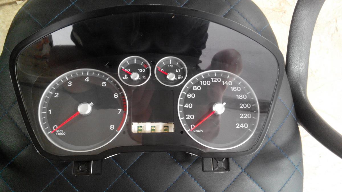

  16. продам приборку, отсутствует дисплей( из за чего собственно и приобреталась), цена 1800
