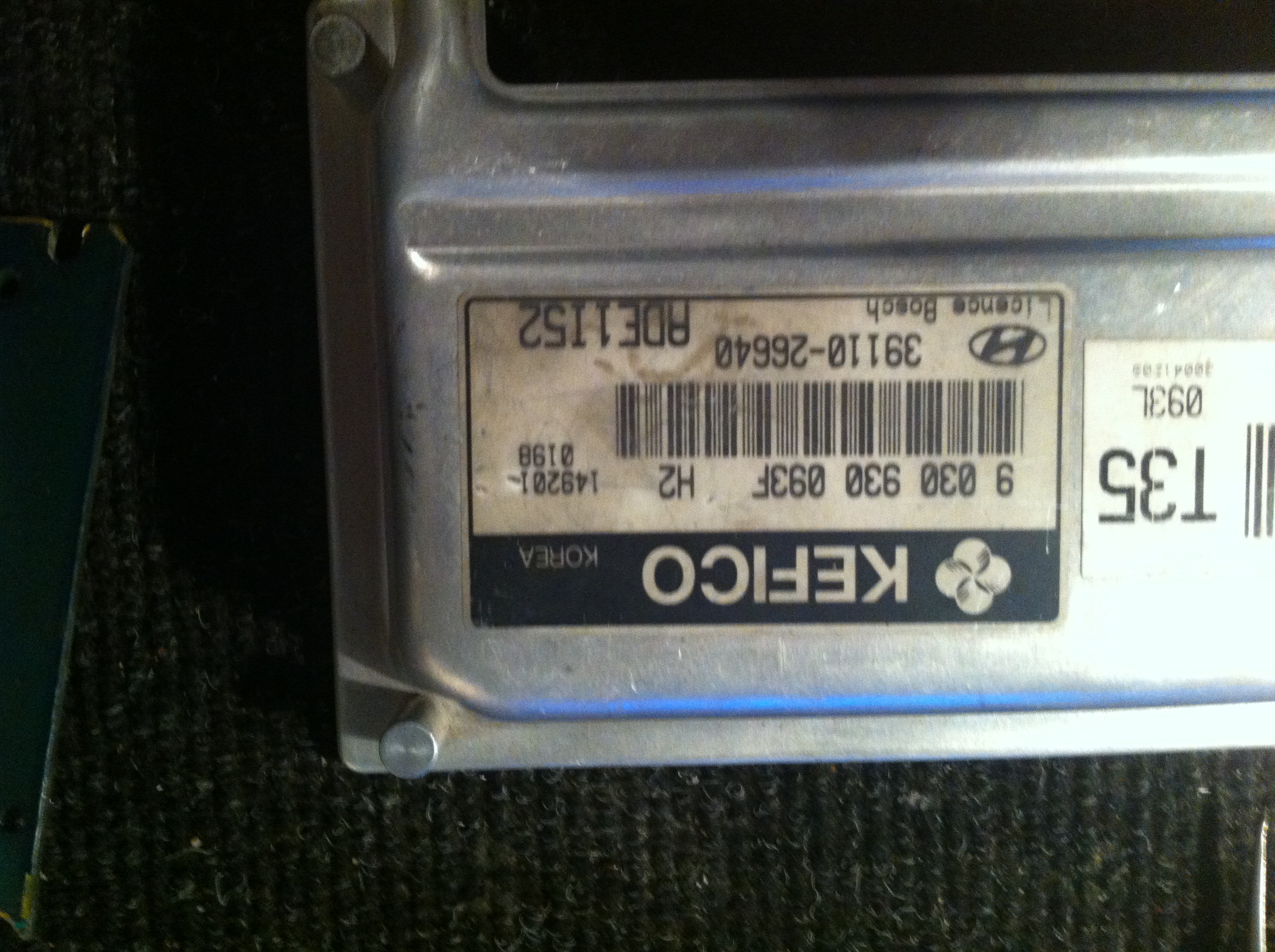

  14. парни подскажите по авто.привезли мне авто.над мозгами поработали вандалы(везде сопли.на флеши нету ног.дорожки к епрому наращены и то не правильно)ну и конечно на связь они не выходят.машинка 2006 года 1.5 dohc автомат производства-тагаз.ну ноги я нарастил и припаял к столику 29f400bb все прочиталось и епром 95040 оказался живым.взял я с разбора блок с такими же номерами один в один. далее вычитал и переложил туда родные( с мертвого блока)ключей конечно тоже не было я взял чистый 7936 и по пину пытаюсь привязать но чинский sbb не как не хочет соединяться с этой машиной и пишет что пин не тот хотя в оригинале он в моторном лежит(0221) и я недавно на американце только 1.6 привязал за пару минут.ладно думаю тагаз может там все по другому.беру обычного ланча да и он гад соединяться не хочет с иммо а если с мотором соединяется там нету меню иммо.так чем его привязывать?да если там есть какая не будь синхра с петлей(петля тоже не понятного происхождения и в машине еще 2 штуки валяется)?если есть.то может проще off сделать в моторнике а то я чего то от нее устал.так на всякий случай я фото и дампы все ниже прилогаю.извеняюсь зафото кверх ногами блин не как не могу перевенрнуть.hunday accent 1.5l automatic transmission.rar

  20. Первое! пожалуйста когда считываешь и сохраняешь дамп называй его хотя бы так как он есть например(24с08 crash srs 988201FC0A или 95640 crash srs 988201FC0A)да и сразу после считывания сделай архив из обоих дампов(так для восстановления в случае утери)я представляю какой бардак у тебя в компе там наверно одни ,,crash,,везде(ну может и не так и я ошибаюсь).второе выложи нормальное фото по этому блоку и спереди плату и сзади и шильду.у меня должны быть дампы чистые на этот блок но номерок чуть чуть не сходиться но я думаю алгоритм одинаковый.так что жду
