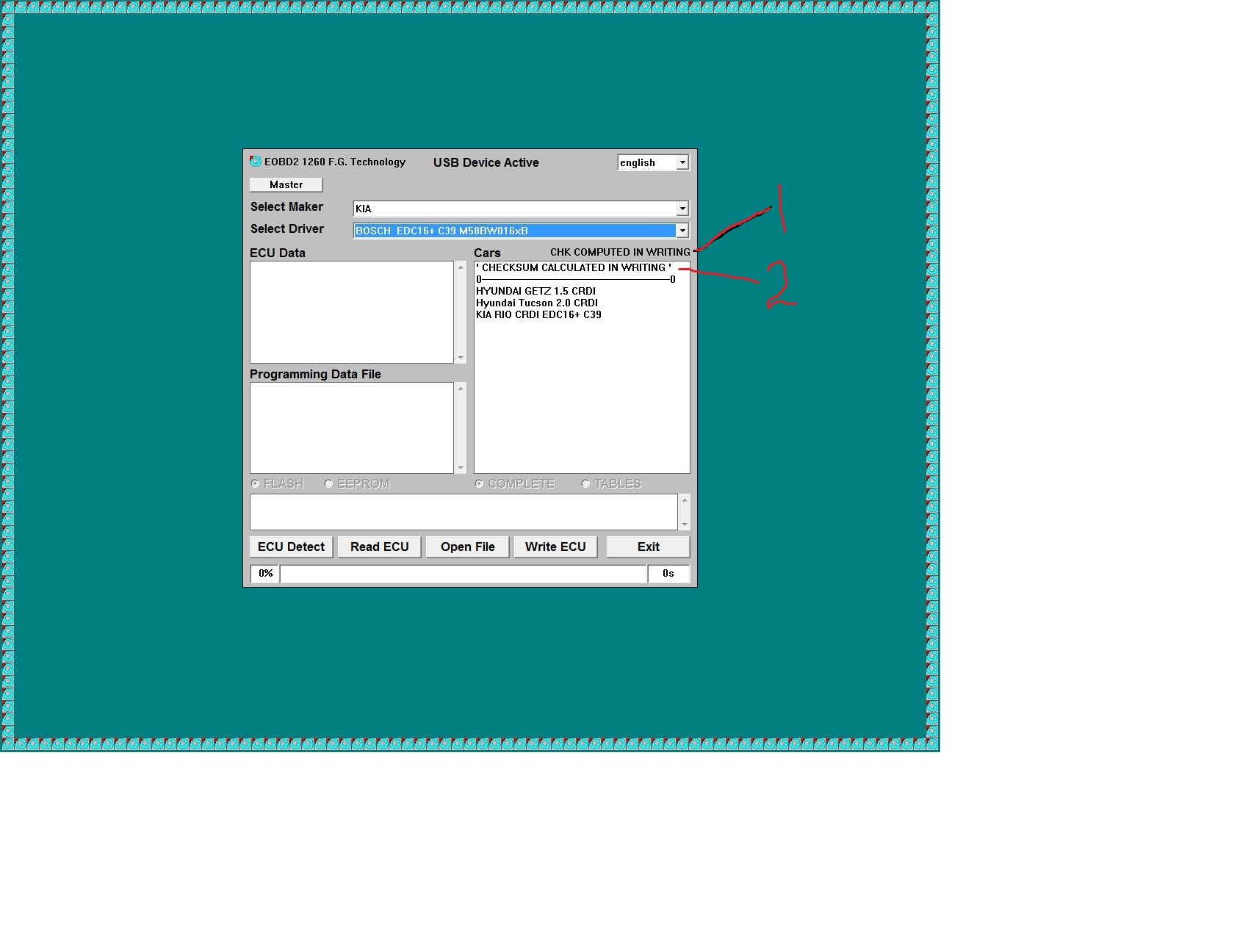

  5. гуд ))) как лучше уточнить, а то можно и на большие траблы попасть, этож не ваз )) я так понял что можно особо не обращать внимание на эти надписи, главное работу начинать с detect ecu.
  6. Вопрос: что означают надписи 1 и 2 ? и как правильно поступать в этом случае чтоб косяков не напороть скрин вложен
