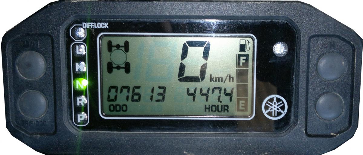

  9. Yamaha grizzly 660 читал/писал внутрисхемно упой на 3,3В 24c02 7613km 447,4h.rar

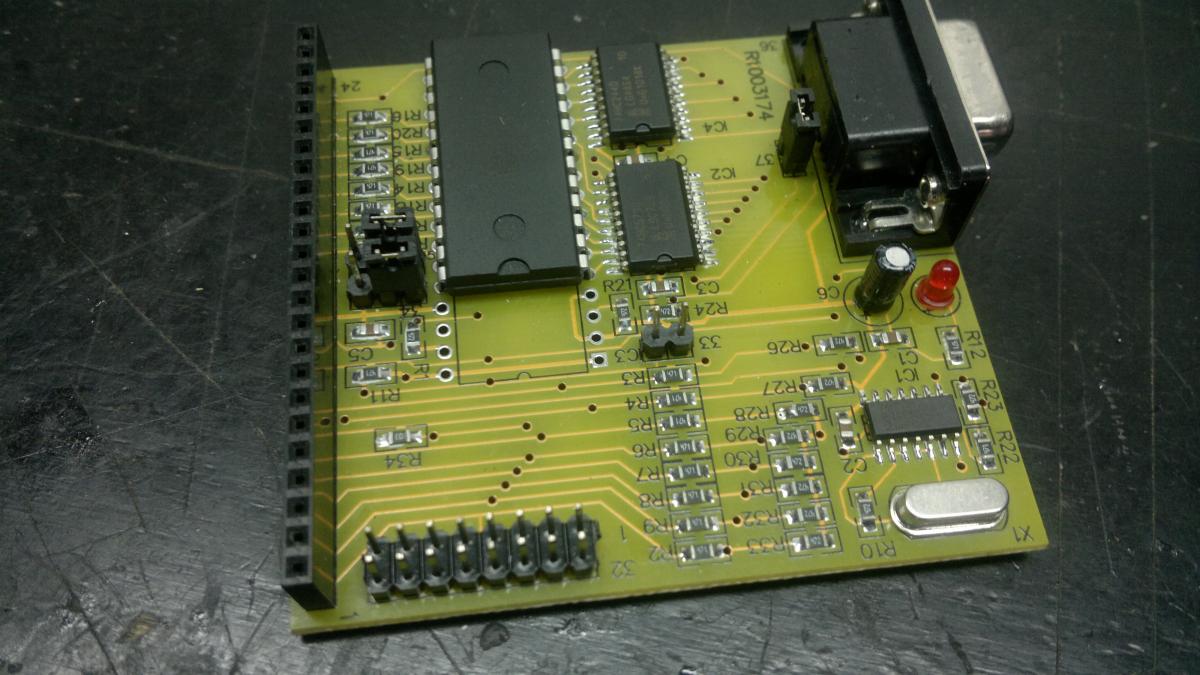

  20. Вот может пригодиться фотка с перемычками моего адаптера работает без проблем и с китайской упой, и с оригиналом. адаптер и столики китай.
