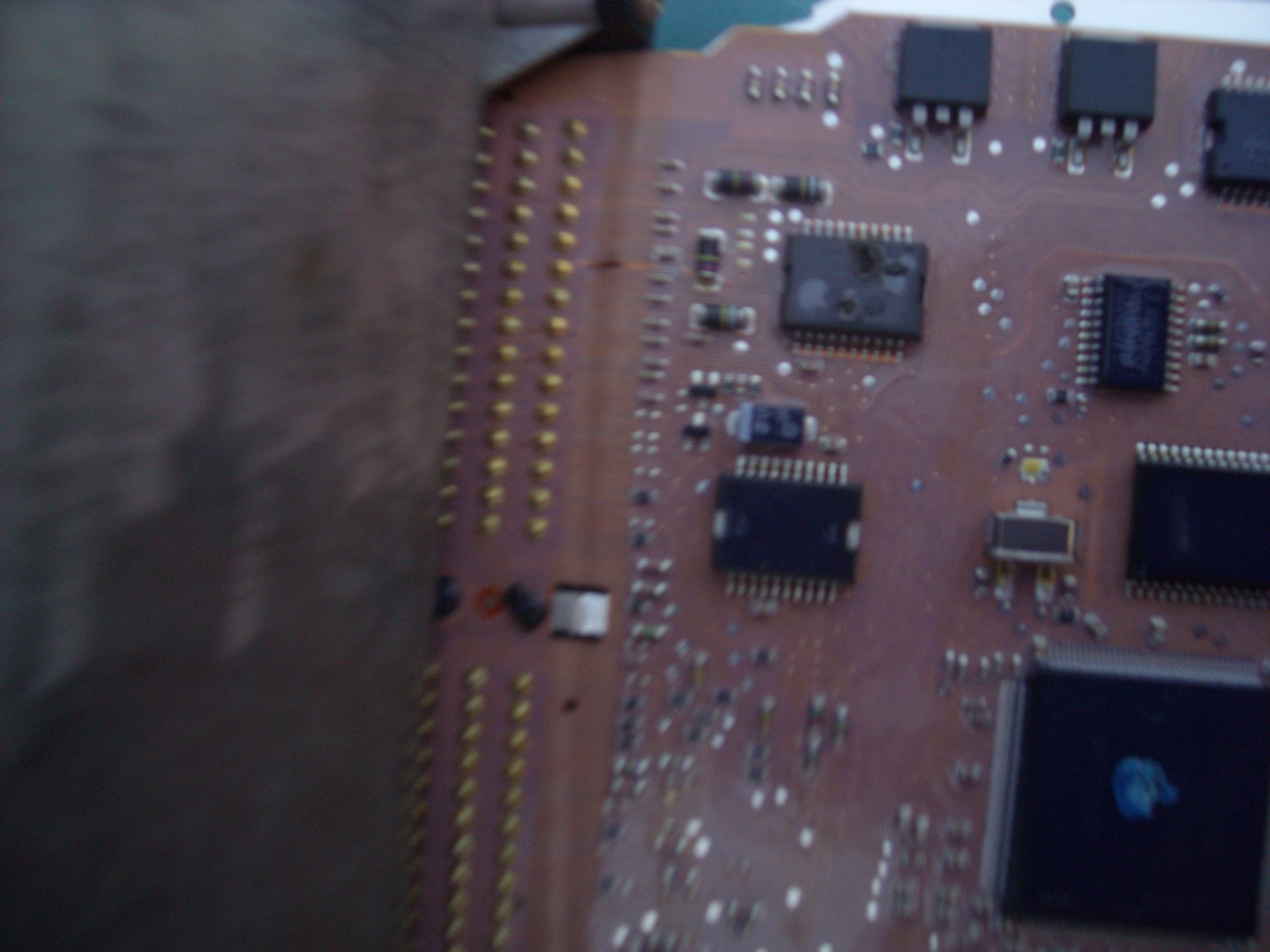

  20. нет управления б.н. и гл.реле 68 и 39 pin эбу (ATM39B1 заменил)

  22. разобрать на родной реально тока отрывки, нашел такуюже laguna маркиковку прочитал: ATM39B1 426758 R7016A как я понимаю значение имеет только первая строка, поиском нашел что ATM39B1 исп. в микас7.1
  23. притащили машину со слов клиента: "сел аккум. вечером самопроизвольно включился вентилятор(гонял всю ночь) утром аккум. зарядили и поставили на авто сгорело два предохранителя на эбу двигателя и комбинацию приборов после замены с 3го раза сгорать перестали, комбик светится но стартер не вращает" со стартером разобрались не было плюса(силового), мотор ни вспышки открыл эбу там дырка очень похоже на переполюсовку но клиент твердо на своём не путал и не прикуривал но не в этом суть. парни может кто знает маркировку на прогоревшей микре эбу siemens sirius32n s110130040
