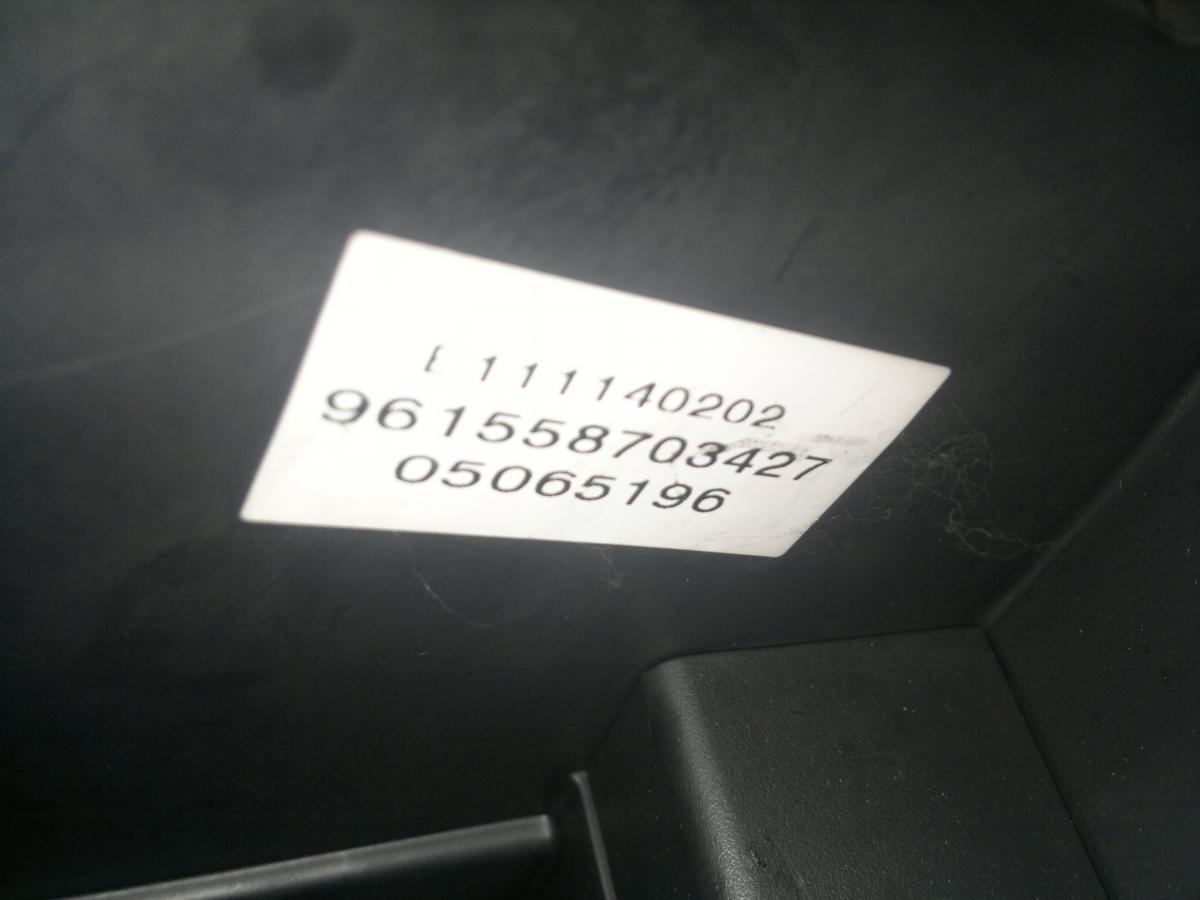

полная утеря абритус просит 12 значный код, кто может помочь с пином фото наклейки из бардачка во вложении, и подскажите прописывать сначала смарт потом чип который под крышкой или при прописке смарта чип тоже ляжет
