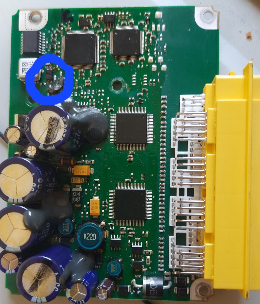

  1. Всем доброго вечера! Прошу помочь опознать микросхему. Блок 77960-swa-g220-m4.
  2. Тема хоть и старая, но может кому пригодится.... Аналогичная проблема как у ТС.... установил транзистор ISL9V3040D3S вместо пробитого NGD8201А,. взят с неисправного блока МТ-80.. Полет нормальный..

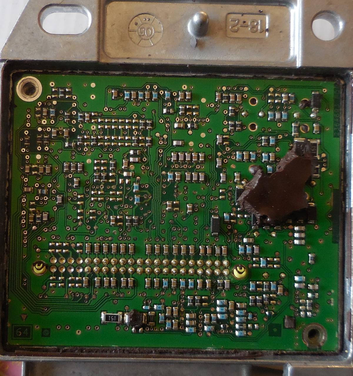

  6. Компаунд отковырял по краям, а центр вообще целым куском оторвался, потроха вытащились легко! Роман_77__ спасибо за подсказку!
  7. По найденной информации данные о краше в проце - 68HC908AS60... Блок залит компаундом, . кто имел опыт по такому блоку? В каком углу проц искать, или патроха полностью вынимать надо? Прошу совета, мож фото у кого есть!?
