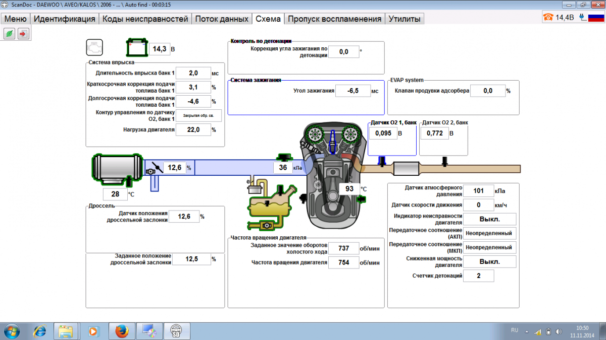

Контроллер MT-80, последнее подключение показало ошибку по бедной смеси. Проблема с подергиванием не решилась даже переобучением коленвала. Похоже, дело в дад. Вот скриншоты в момент набора оборотов(когда двигатель дергается) и просто на холостом ходу. Не слишком ли сильно открыт дроссель?
Немного поясню: при резком нажатии этого эффекта не происходит, автомобиль адекватно набирает обороты. А при плавном наборе двигатель жутко трясет, в случае с вв/свечами/модулем все наоборот обычно. Также слабее проявляется этот эффект при снятом разьеме дад. Повторю еще раз: в момент когда двигатель трясет, в параметрах отображаются беспорядочные многочисленные пропуски по всем цилиндрам одновременно.
Добрый вечер. Приехал Chevrolet Aveo 2006 год. На малых оборотах двигатель ощутимо трясет, вплоть до ~2500 оборотов, после этот эффект исчезает. Диагностика показывает пропуски по всем цилиндрам, не в виде ошибки, а в реальном времени, одновременно с подергиванием. После 2500 оборотов тряска пропадает. С чем это может быть связано?
