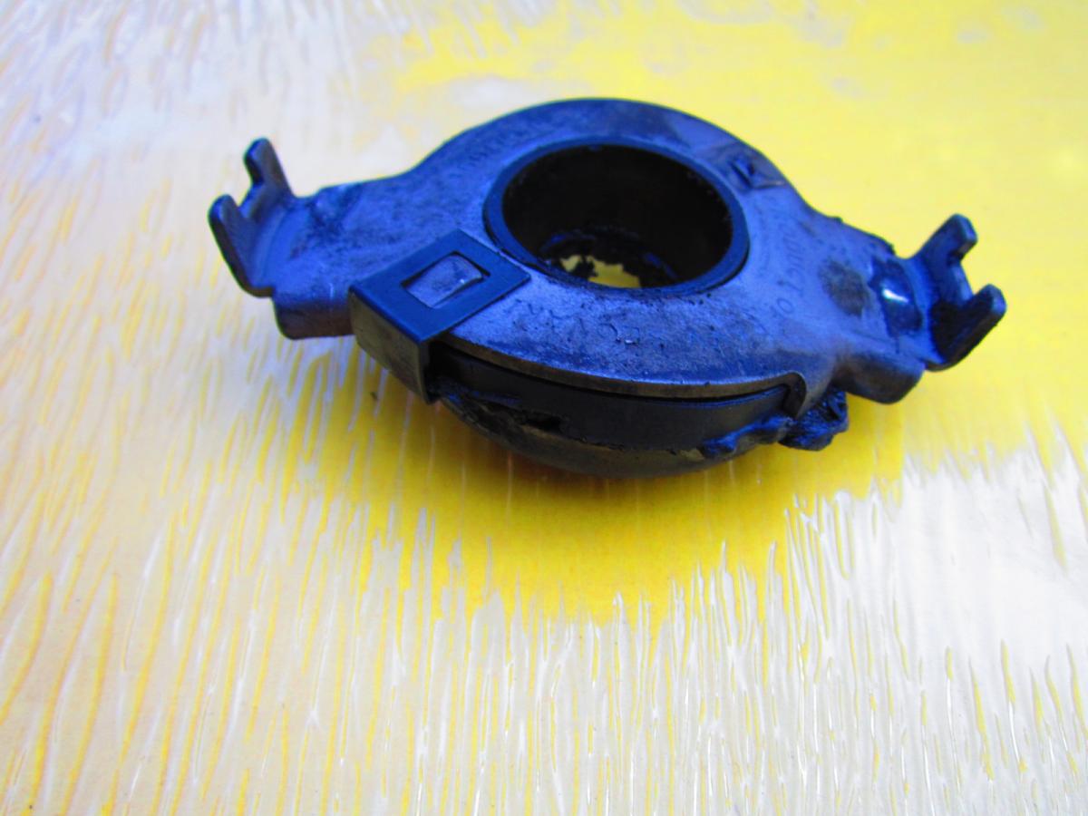

  2. Привет всем. Жигулями приходиться заниматься очень редко. Приехал тут от знакомых человек с неисправностью МКПП, оказалось лопнула нажимная пружина корзины. Пациент запчасти привёз сам , выжимной был не в комплекте с пластиковой внутренней втулкой по форме и размерам идентичный. Через три дня появился свист, через месяцснял коробку, а там это. Что, народ, скажете? На корпусе детали клеймо "Slovakia".

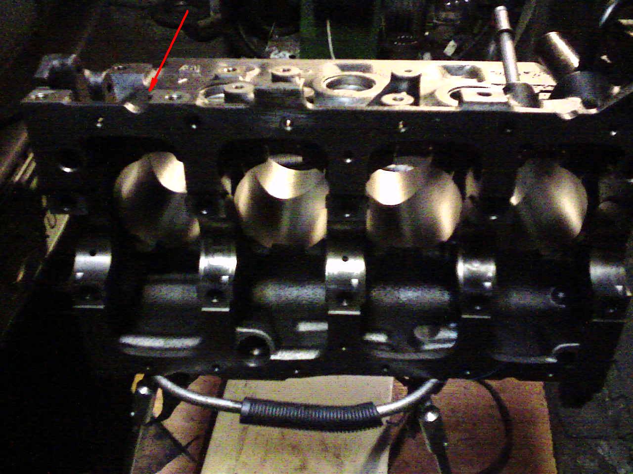

  5. Движок в таком состоянии покупал? Может его продали потому что у него геморой.
  6. Бензин в масло попадает при любом раскладе, но особенно интенсивно это происходит в период приработки колец и цилиндров, если они новые, мененные или стронуты с места. Поэтому периодичность замены масла зависит от условий работы мотора, а не от пробега.
  7. Пробки на коленвальных каналах целые? Ещё зазоры во вкладышах и клапан сброса давления масла. Масло нагревается, становится жиже и начинает где-то свистеть, если в масле бензина не очень много.
  8. Если чё на мешке с песком можно поддон выстучать дубинкой :).
  9. Не пробовали всё собрать и покрутить, форсунки наружу - какой распыл.
  10. Поддон маслозаборную горловину не сильно поджимает? Вы не пробовали крутить стартером без свечей, не заводя мотор, со снятой крышкой ГБЦ и смотреть как поступает масло?
