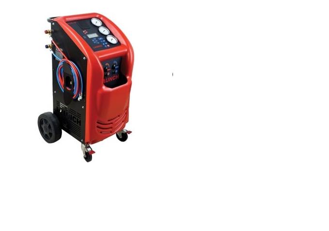

    Launch Value-100
    Здравствуйте. Кто пользуется стендом Launch Value-100? Нужна инструкция на русском языке.

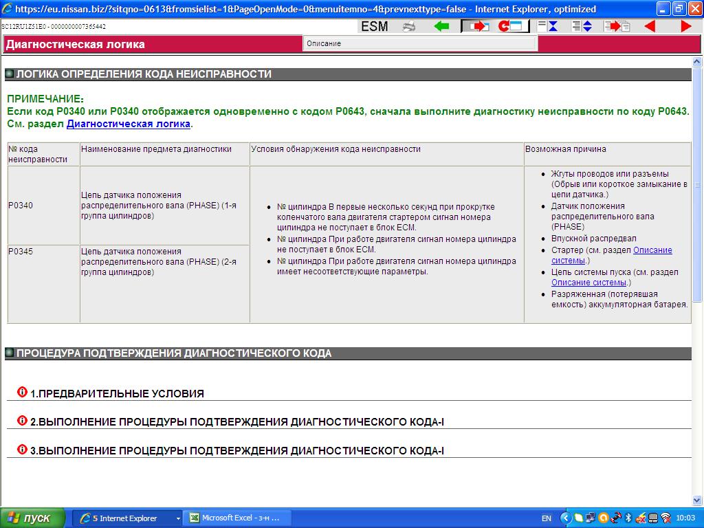

  12. Осциллограмма ДПКВ и ДПРВ Nissan Murano с двигателем VQ35DE, а так же краткое описание ошибок P0340 и P0345.
