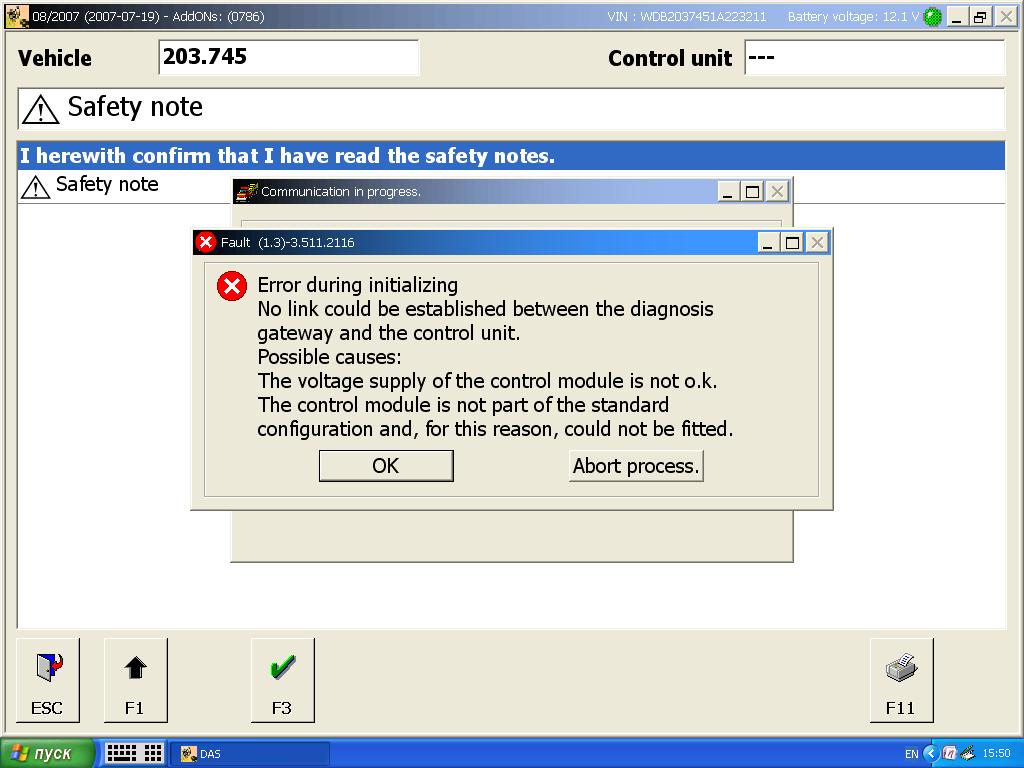

Mercedes C200 WDB2037451A223211 Блок SRS 0 258 001 373 по Mers 001 820 97 26 [00] Проблему выкладывал здесь на форуме в теме http://www.auto-bk.ru/forum/topic/13396/ В блоке Motorola MC68HC12BE32 маска OJ38M. Прочитал XPROG-m V5.0 Содержимое- родное, Архив EEPROM №1( ошибки не трутся), контрольная сумма с ошибкой. Пробовал залить другой дамп, он в Архиве EEPROM №2 также ошибки не могу стереть. Нужна помощь в правке родного дампа ( EEPROM №1) Заранее, благодарю! EEPROM №1.zip EEPROM №2.rar
Вчера, получил другой прогер. Прислали - в металлическом корпусе (первый был в пластмассовом). Подключил по USB - к компу и внешний источник питания в прогер (использовал корейский блок питания от сканера Ultrascan он- Inpt:100-240V, 50-60 Hz, 0,5A; Out: +12V, 1,5A). Прочитал и записал MC68HC12BE32 маска OJ38M - внутрисхемно без проблем всё ОК! Правда с многократным чтением подряд, экспериментировать не стал. СОМ порт рад был бы использовать, но имею компьютер (Ноут Бук ACER Extensa 5620), без наличия COM порта. У него 4 порта USB. Думаю, попробовать, использовать PCMCI- COM? Кто нибудь работал с XPROG через PCMCI- COM?
Спасибо ребята, что откликнулись! to ALEX: Да, чёт не подумал о нагрузке платы, делал внутрисхемно. Проблему с внешним питание решу завтра же! Значит подключаю внешний источник питания к программатору (- universal power provider: 100/240 Vac – 47/63 Hz/ 15 Vdc – 300mA;) и работаю также по USB или нужно конектить прогер- через COM к компу? Я где то тут на форуме читал что с внешним источником когда, используешь прогер нужно подключать по COM порту ? to вуц : Читал внутрисхемно- без внешнего питания
