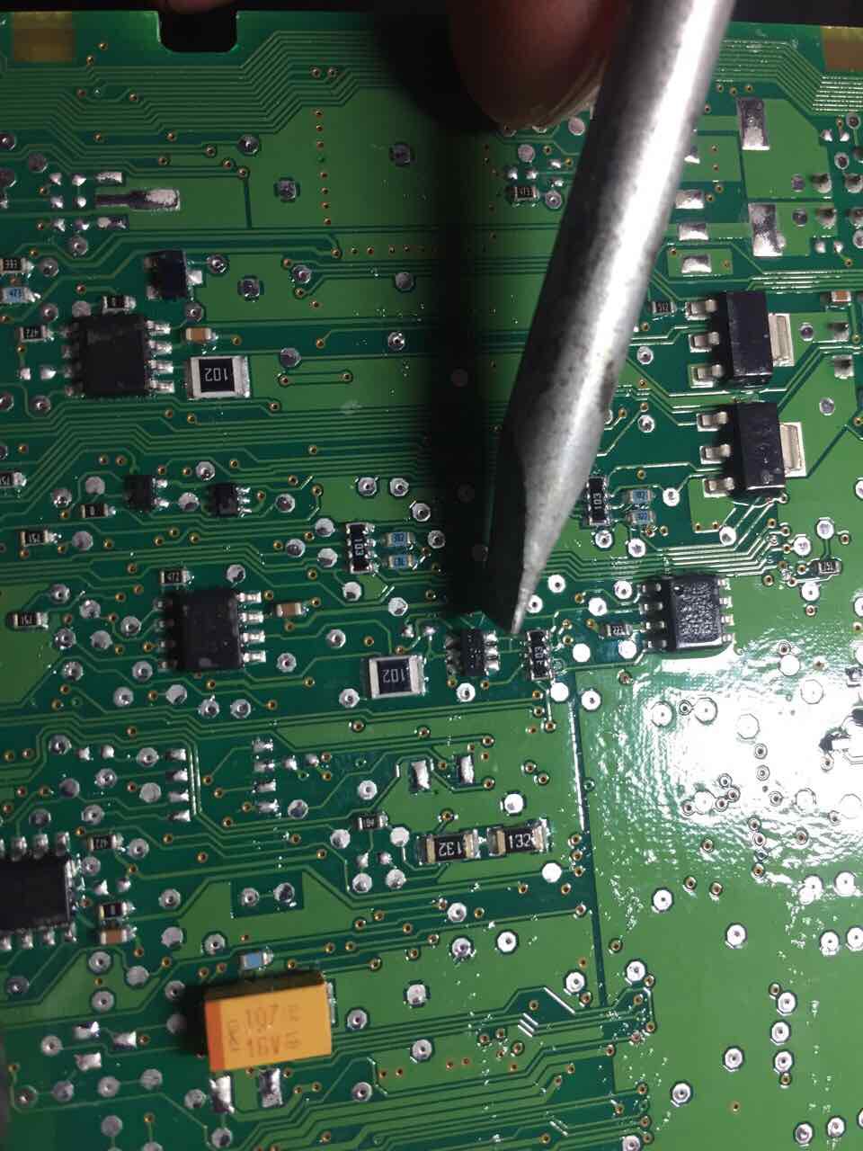

  6. Добрый день. Хундай Туксон SIMK43 5WY4314H KR77025160-M7TCSP6C ищу сток. Считалось что то невнятное, не проверили. Поправили сделали евро 2. машина перестала заводится. дали прошивочку, машина заводится, разгоняется до 30 и отрубает. В приложении та, что отрубает. корявая считана Экуфлешером, на которой заводится чиплодырем.туксон.rar корявая hyindai tucson.rar

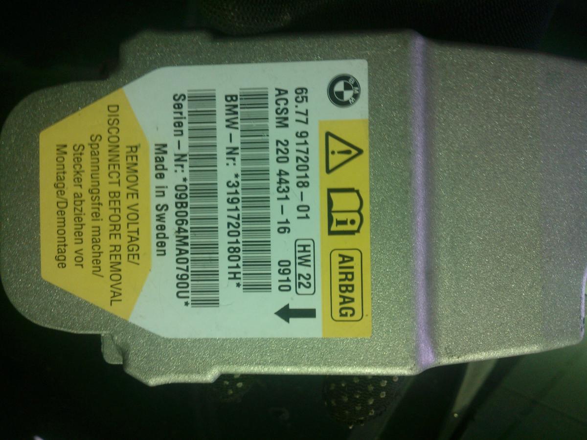

  21. bmw 6 2006 блок 65.77 9172018-01 eeprom 95128, после дтп, поставили все новое, почистил краш, не уходит ошибка по клейме акб 93В2, замерил сопротивление 2.2, где искать причину? бмв 6 65.77 9172018-01 краш.bin бмв 6 65.77 9172018-01 чистый.bin
  22. У меня такая же проблема была на МЛ, после ренью, пробовал адаптации дросселя, не помогали, вылечилось только заменой проца.
