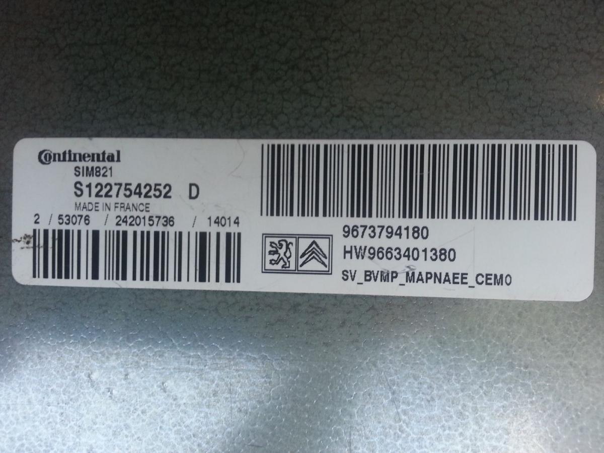

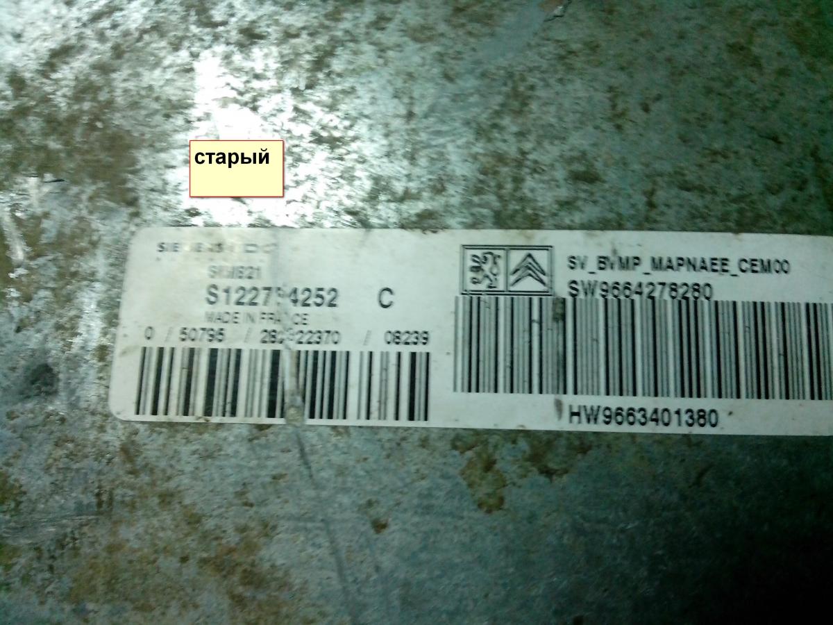

  8. Всем привет. Авто Peugeot 207 2008 года 1.4 i 16v 90 после ДТП. Блок РКПП помер нужно поменять. Нашли блок который отличается одной буквой в номере. родной нашли на замену Кто нибудь сможет подсказать пойдёт такая замена? HW вроде одинаковый значит апаратка должна совпадать?
  9. Спасибо. Но тогда по идее если этот блок не знает что такое иммо значит он безимовый? Почему же тогда авто не заводится? Ведёт себя как с имой (заводится и глохнет). При этом лампа "секурити" всё время горит. Или же для него предусмотрена какая то другая конфигурация по противоугонке. И ещё может подскажете нашли вот такую пару, пойдёт она или искать что то другое?
  10. Родной помер даже на связь не выходит, щёлкает хаотично релюхой в подкапотном монтажнике и всё. А ошибок в донорском блоке действительно никаких нет. При чтении ошибок в иммо Hi Scan вообще виснет.
