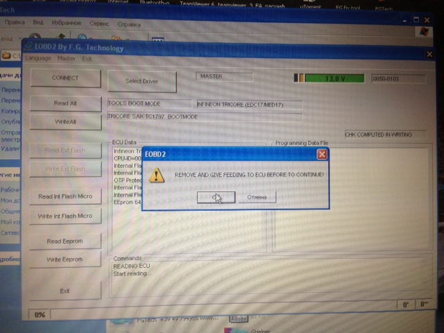

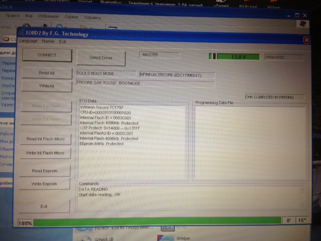

  1. Блок от БМВ 10года. К блоку подключился как на фото в руководстве к галлето, там по моему 1 плюс подключается
  2. Заменил сопративление и продвинулся на 1 шаг, но считать так и не получается
  3. Сегодня пробовал прочитать ТС1797, не получилось, вылетает такая ошибка. Было у кого нибудь такое? Спасибо
  4. Пробовал едс 17 от двух машин, результат тот же У меня блок питания на 12 вольт 2ампера, это нормально?
  5. Парни проблема!!! При считывании ECU вылетает ошибка "ATTENTION!!! Send File C:\FGTech\EOBD2_LOG\_eobd2_219133023_ERR/ gal to technical support", прочитал всю ветку, решения этой проблемы не нашел. У меня две галлетты от разных производителей, при работе на любой из них получается одна и та же проблема. В диспетчере устройств оборудование определяется правильно: USB FGTech Driver. Прошу помочь, кто сможет. Реально сижу три дня, опробавал на четырёх компьютерах, толку нет, на любом компе одно и то же, Спасибо
