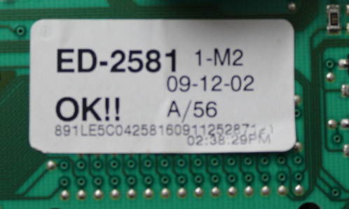

  17. Вот дамп и вот фото. Но дампы я уже сравнивал, да и пробовал заливать другие - резуьтат ноль. По поводу пропайки: всё осмотрел досконально через лупу, через тестер, всё прозванивается и при подаче питания все стрелки дёргаются. Да и опять-таки, почему только спидометр? Панель полежала ночь и ожила - пошёл пробовать на авто.. Kia CEED 2011 ST24C16(2K x 8) 54210км.bin
