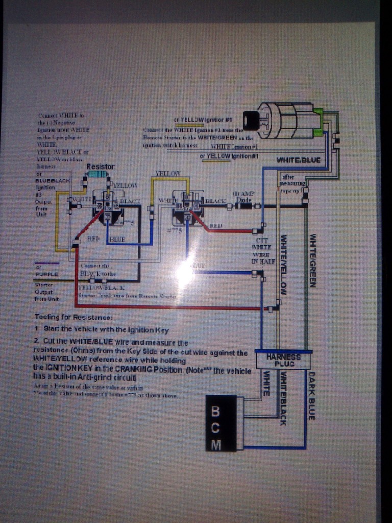

  9. Невнимательно смотрите. По кричневому проводу через 20 мин авто не откроется.
  10. Что бы адекватно работал на приоре2- только впаиваться в кнопку.
  11. Вот сфоткал. Вот тут аналогичные схемы http://www.auto-bk.ru/forum/topic/646/page__st__440
  12. Схема только на замок,как запуск делать. и блин она в планшете...вытащу - выложу здесь .(просто он старый и больной)
  13. Вот и славно... А я уж в архиве нашел схему на Н3 ))) 5.5 ? на моем было меньше ..
  14. РЕЗИСТОР есть! если бы запуск не ставил не говорил бы про него. А бубен и лапку это тому кто глупости пишет. По поводу фортин - что бы его установить нужно что бы авто было исправно (заводилсь сключа)
  15. Погрей сам замок зажигания,если там резистор - меняется сопротивление....с неправильным сопротивлением блокируется запуск минут на 15-20 .
