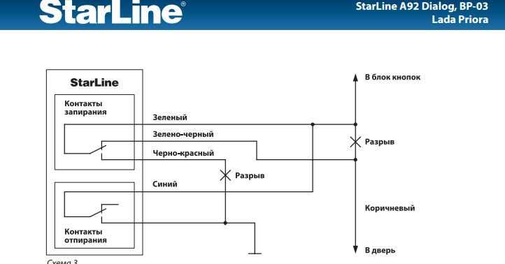

  13. Проверить где косяк просто. Когда разрываешь коричневый ЦЗ в авто должен закрыться,потом соединяем разрыв и подаем массу на него - открылись . Если та работает смотри что не так с СЛ,если проверка не проходит - косяк в авто. Да модуль на двери должен быть подсоединен!!
  14. Приора или приора2??? черно\красный разрезали или нет(петлю) ,он же сдвоенный..
