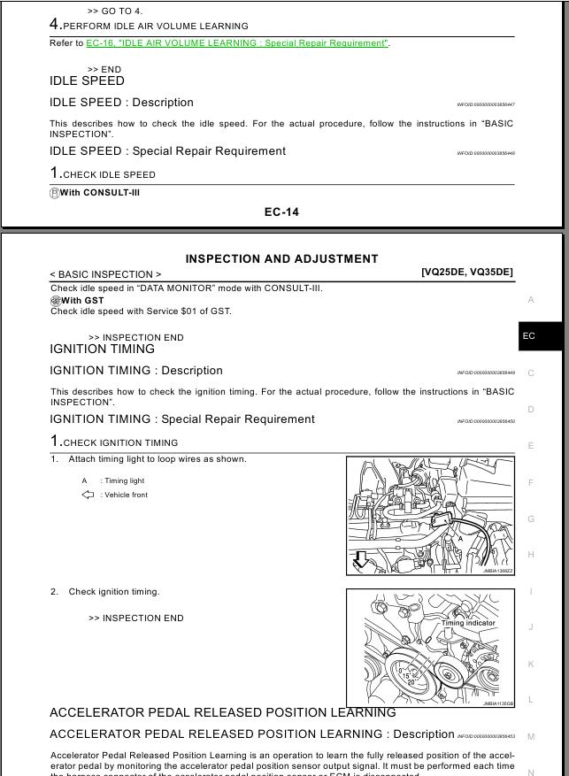

  3. давление топлива какое? имхо на отклик мотора влияет много параметров, метки? цепи на ниссанах тянуться очень орошо, ошибок по датчикам валов или коленвала не было? в каком состоянии мотор. на реакцию влияет даже давление масла в системе смазки. про лаунч не чего не могу сказать, не приходилось пользовать, но автобосс помойму делает...
  4. если мне память не изменяет, на ниссанах основным являеться жатчик распредвала, без дпкв она должна заводиться. в каком состоянии стартер? в каком состоянии акб, и масса на коробке?

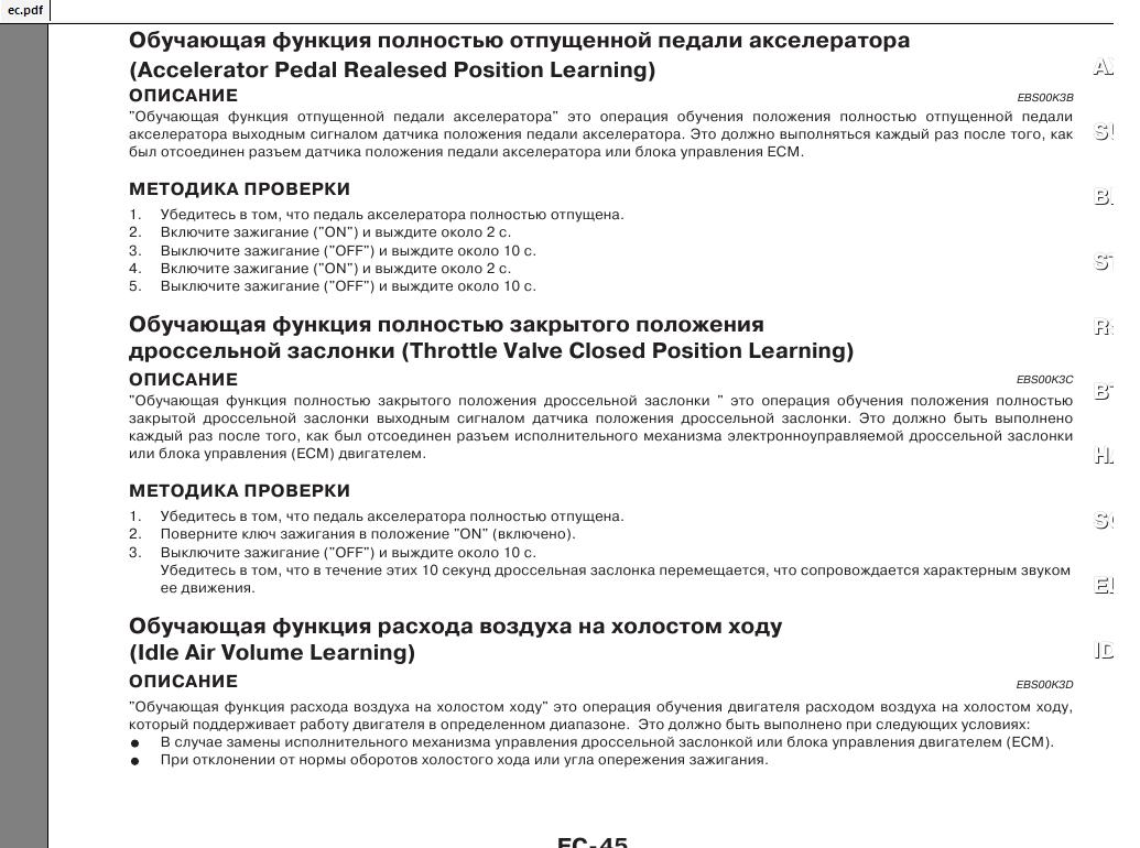

  5. адаптация делается на ура с помощью бош ктс, consalt 2 или 3, multiscan p1 итд перед этим ее лучше промыть. какой пробег? датчики положения педали и дроселя, что показывают? равномерно ли напряжение? завтра на работе буду гляну в мануале, что к чему.
