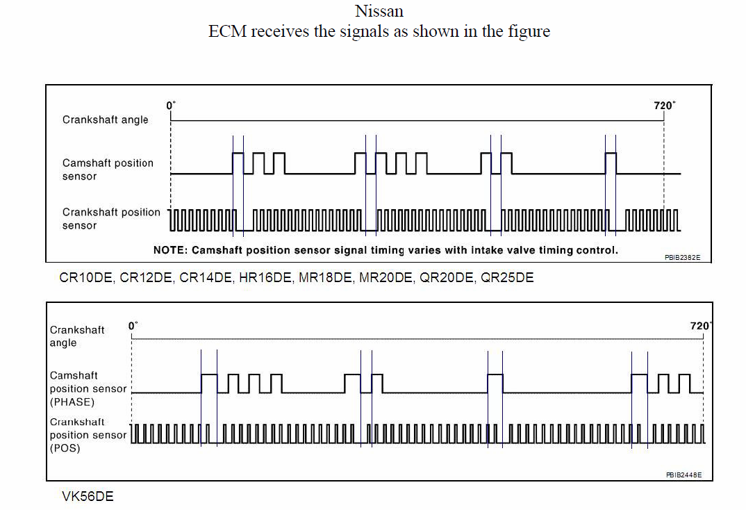

  2. Nissan Note 2007 1,6 не заводится. Всё было нормально, заглушили и всё, не заводится. Ошибок нет, прокрутку видит, импульсы на катушки и форсунки есть. Что интересно, когда бросаю стартер, может последовать несколько вспышек. Снял осцилку ДПКВ ДПРВ. Явно распредвал впереди. Сняли крышку, метки на месте. Чёто я не понимаю. Система изменения фаз газораспределения не может так глючить? Как проверить? DiSco note.rar

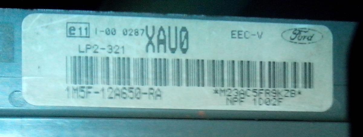

  19. с какой доработкой?
  20. Имеется Ford Focus 2002г., российская сборка, АКПП, мотор 2.0 130л.с. EDDB. Ошибки Но, по моему, не может на этом моторе быть этих ошибок. Такие ошибки могут быть, например, на ALDA 170л.с. Думаю ЭБУ другой сунут или в родной прошивка не та залита. По маркировке на ЭБУ сам ни чего не нашёл. Подскажите, этот ЭБУ с какого мотора?
