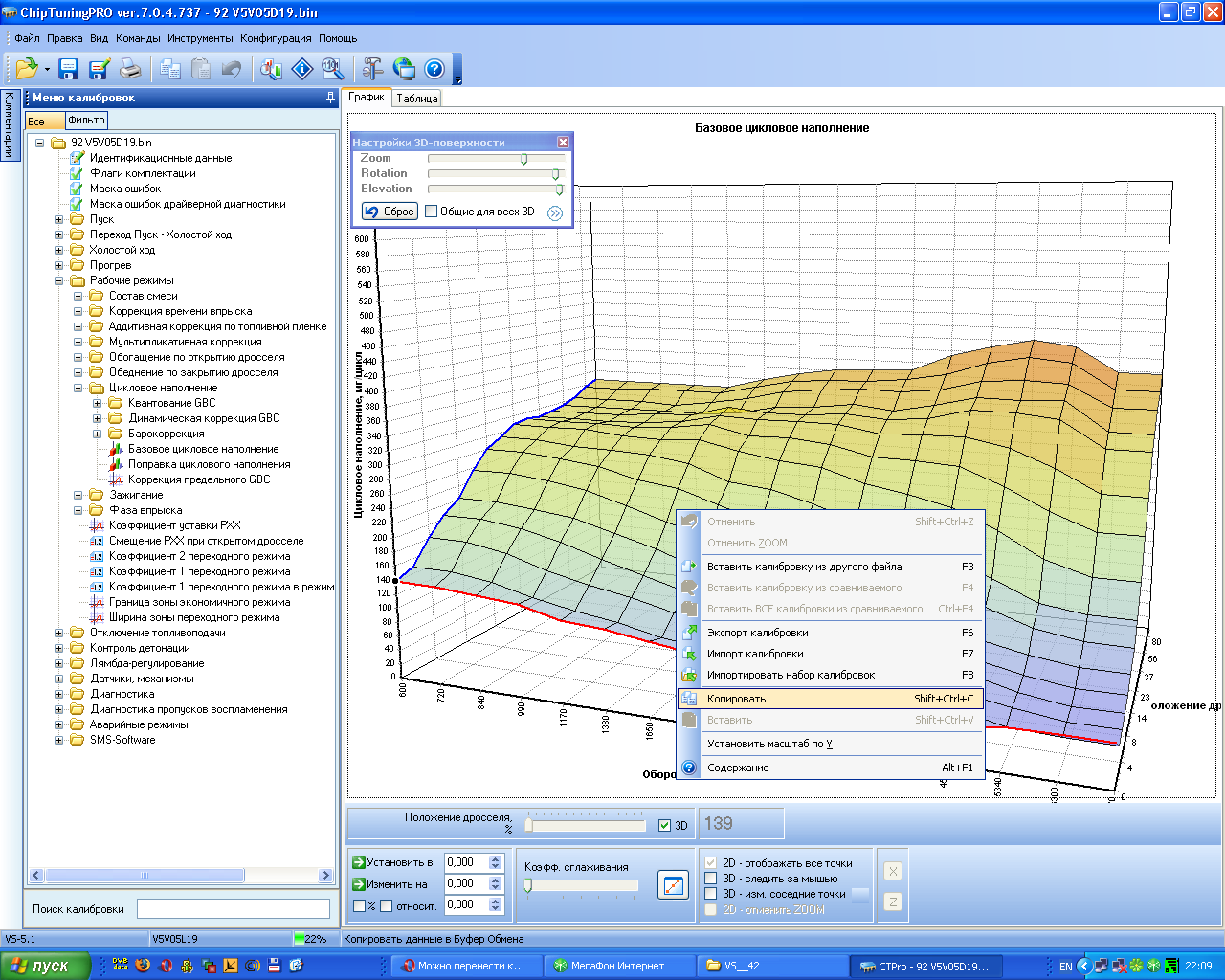

  7. Конечно будет, только калибровки переносите осознано! Все переносить не нужно. P.S. лучше переносить как на скрине, чтобы прошивки открывались правильно.
  8. Если базовый софт разный, а размерность таблиц одинаковая, можно в одной прошивке нужную калибровку скопировать наведя курсор на таблицу(правый клик мышки) а в другой прошивке вставить(тоже правый клик мышки)

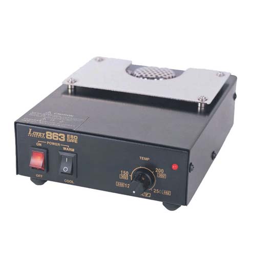

  15. Это термо-воздушная подогревалка плат. Выглядит примерно так:

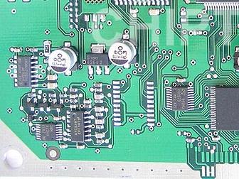

  17. Для переноса деталей пользуюсь подогревалкой плат и паяльной станцией, работы на 15 минут, как "лего" собрать. Детали видны на фото:
