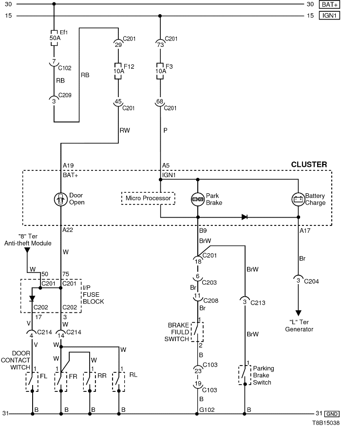

  1. Длительность впрыска 1,6мс это вполне нормально!При такой длительности и исправных форсунках расход по трассе со скоростью 90-100 км/ч час на стоковых прошивках составляет 7,0-7,5 л.Скорость 120-130 км/ч - 8,5-9л.скорость 150-160 - 11-12л
  2. По ТИСу года 2009-2010-2011..Нет не сталкивался...Попробуй отсоедени этот ближний свет,т.к. возможно лампа ручника запитывается через лампы ближнего света на минус...
  3. Это с ТИСА Шевроле 2010...Я работаю оффициальным диллером.
