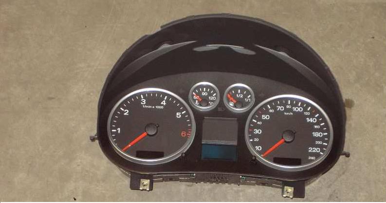

для начала надо панель оживить. есть Super VAG K+CAN Plus 2.0 , но это второй этап .
механика 1.4 бензин
пислали прошивку с 8Z0920901X записал. где пробег надпись DEF. помоги пожалуйста . что дальше

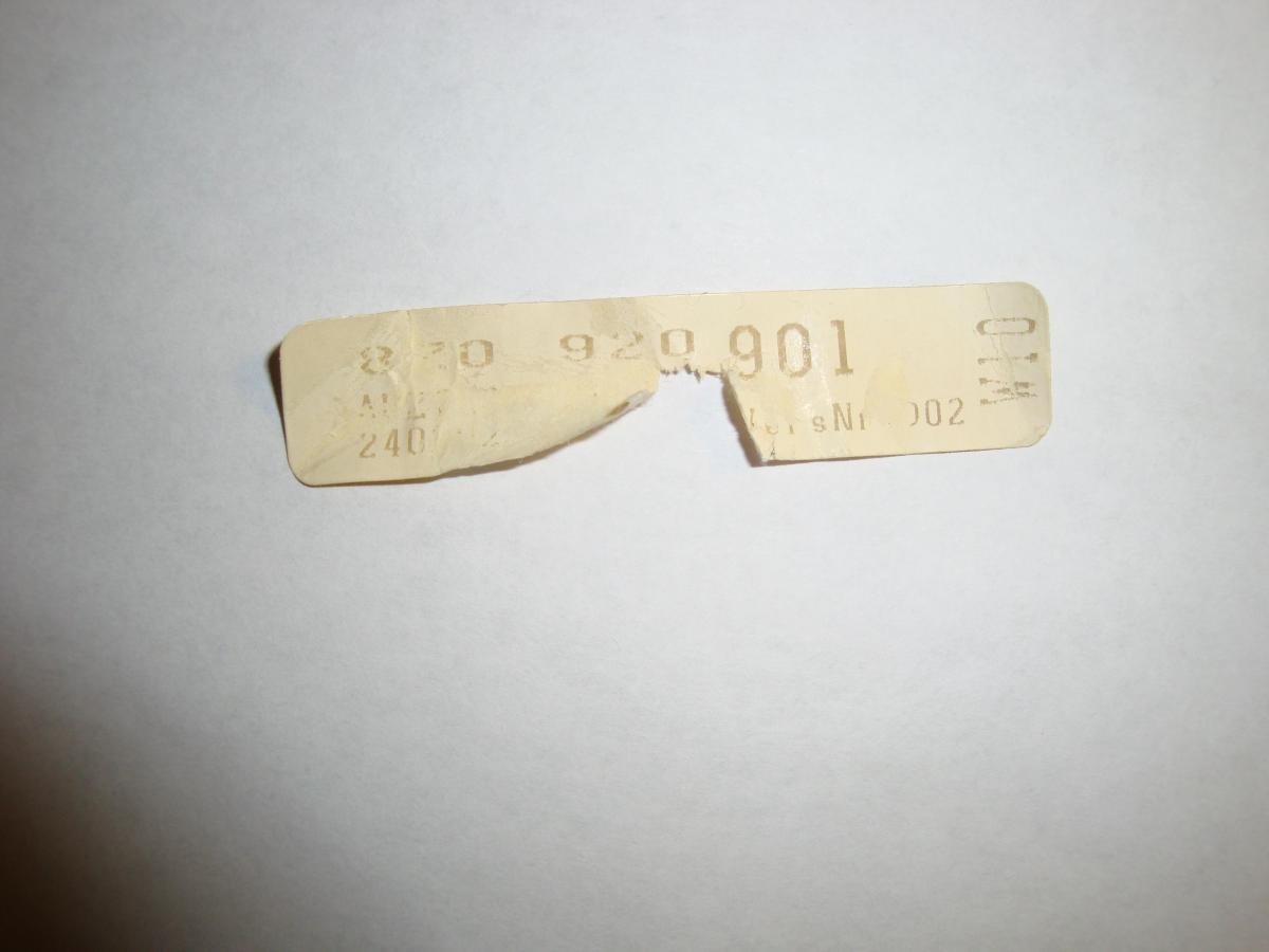

99 99% что Z . номер такой панели существует
сразу смотрел на карбазе нет его. у меня 8Z0 920 901 где (Z) плохо видно но думаю так
