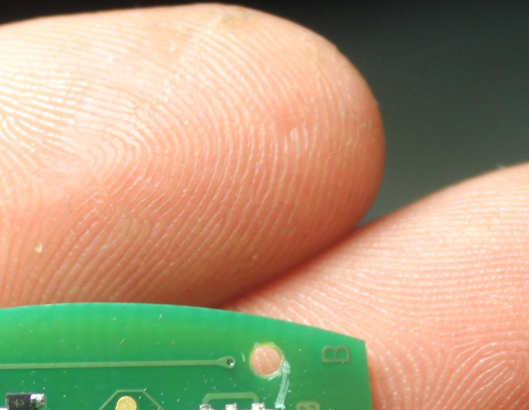

  18. Половиниться.Если аккуратно,то при склеивании и не видно.Кнопки не такие как у малых и хром.рыб.Фотки потрахов если найду,выложу..
