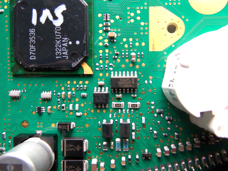

  1. Это семейство Renesas от NEC. Если не путаю.
  2. Это сборка или диодов или транзюков. Там еще три точно таких же!
  3. Говорю же, нет там еепром. Да это модный корпус MSOP-8, но не еепром!

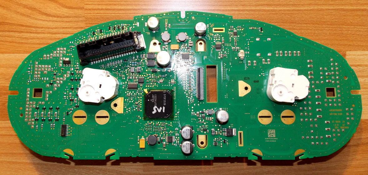

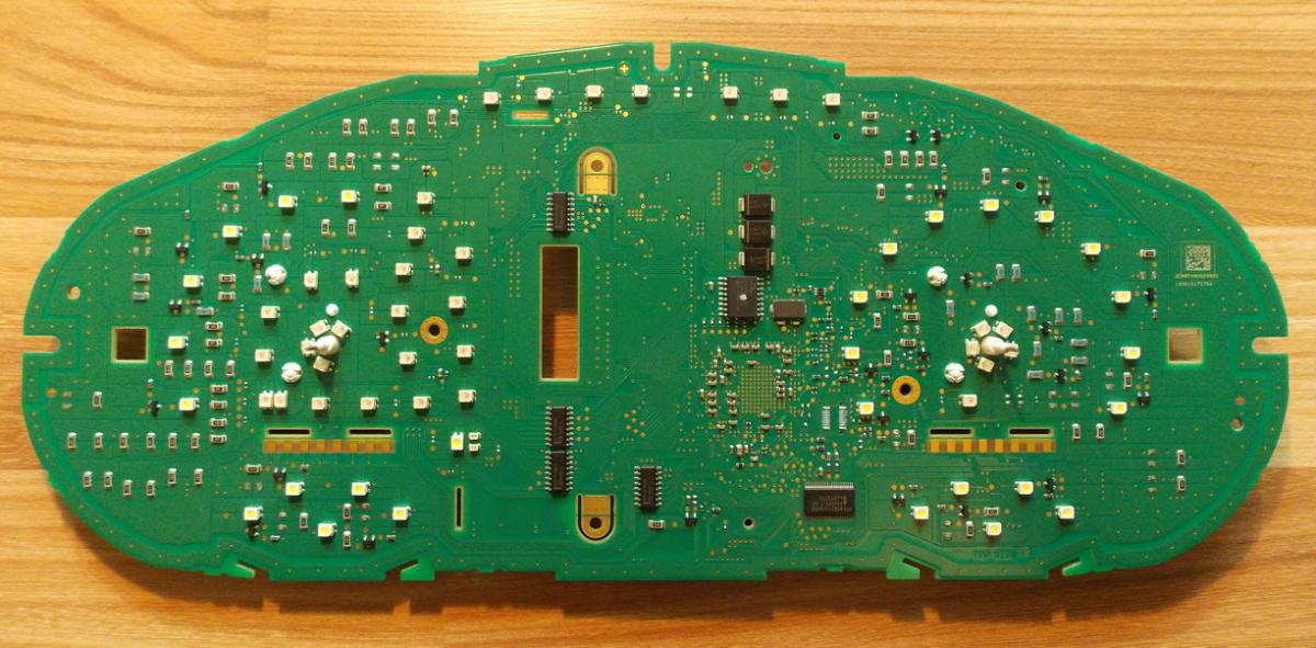

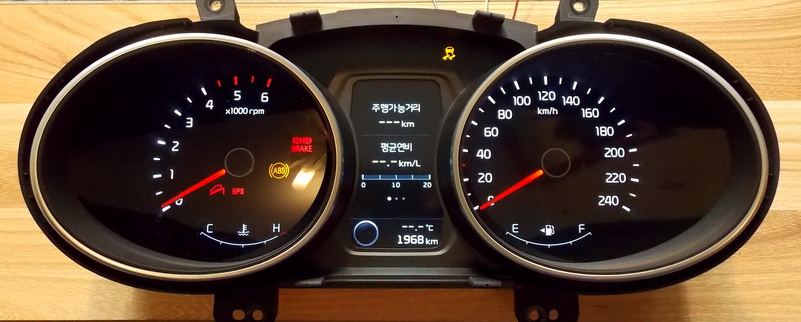

  4. Всем привет! Прибыл свежий Sportage. Пробовал через разъем, Абритусом, не смог. Разобрал. Картина такая, проц D70F3536. С обратной стороны флэш FL256. Восьми-ногих, 6-ти и 5-ти ногих еепром не нашел!
