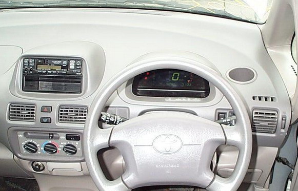

  1. На Eeprom написано C46CM3 и стоит она в блоке рядом с магнитолой, а не в панели!

    Алго допотопный! простейший! VDO-шный!

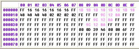

  14. Да правельно там всё! Просто TachoSoft ленивые или торопливые писали! Во первых там Свап, во вторых в Denso Вместо 2х последних байтов -хх- стоят!

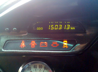

  15. Ну подумаешь всего то 2102352 кило получилось!

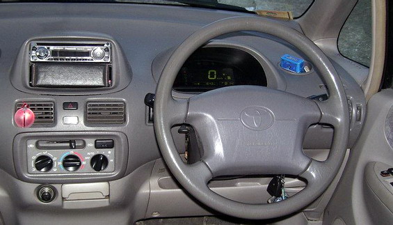

  17. На авто тоже написано ТАЙТА ?! TOYOTA SPACiO а Eeprom там стоит 24c016 тоже что и 24c01-128byte

  19. Так у тебя пробег не 76002 а 11076002 !!!

  24. У меня так выглядет последний дамп. Подключи щиток без Eeprom.
  25. Правельно! я так же и мучал. Да все эти дампы рабочии! проверенные! T_EL_59C11__93_YAZAKI_AB__90000.rar
