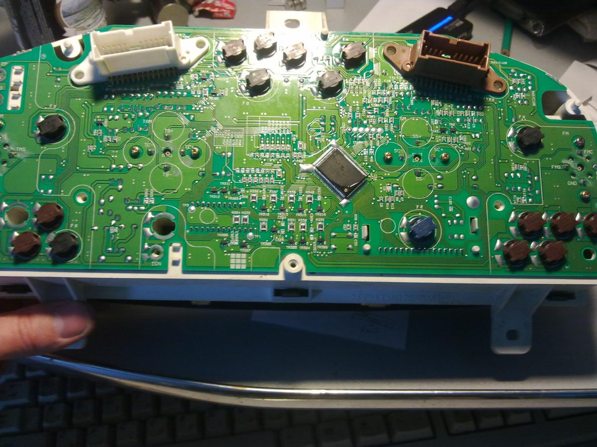

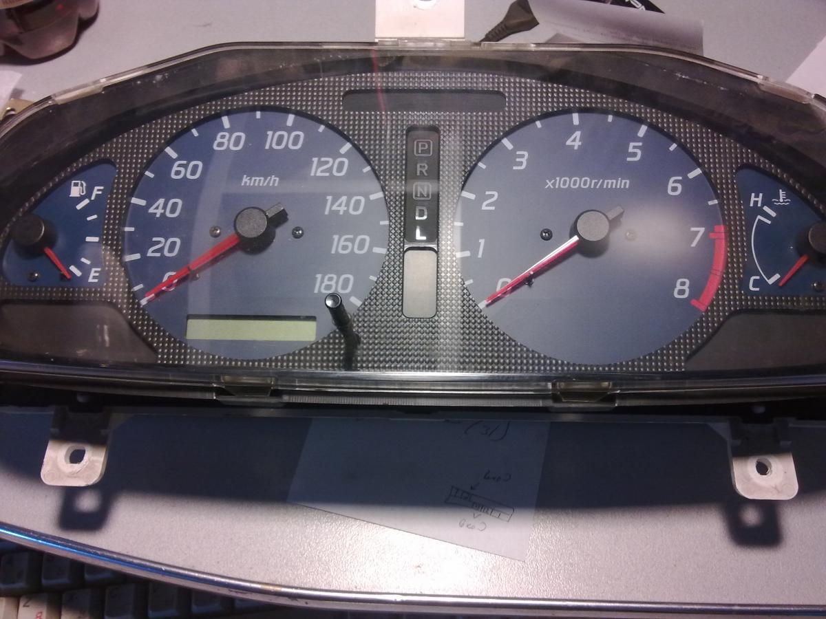

  2. Где купить за такую цену? затрахала она меня, уже не знаю как просто ее отдать, стрела с осью для тахометра не прошла без следно, начал подкусывать
  3. сегодня машина опять у меня, начал разбирать, стрела тахометра пошла с осью... остановиться или вынуть с осью вместе?
  4. вынимал из колодки провод, который идет на ЭБУ, ситуация не меняется... сейчас выходные, все закрыто, после праздников попробую поискать в продаже транзистор и заменить. Вот по аналогом более распространенным может кто подскажет?
  5. 7 контакт звонится на среднею ногу транзистора, маркировка на нем СI74IA, ниже S O N. на контакте S и O тишина, на контакте N прямоугольные импульсы возникают, когда колеса начинают крутиться... может он и есть виновник торжества? чем его можно заменить?
  6. да, приборка скорость показывает, на 12 контакте коричневого разъема оцил импульсы видит... а вот выход должен быть на 7 контакте и от туда на ЭБУ, но там тишина... Как здесь правильно стрелы снять? Кручением или просто сдернуть?, боюсь моторы сломать
  7. а пути решения тогда какие?
  8. Добрый день. Есть сей авто, установлено, что с приборки с коричневой колодки с 7 контакта не идет сигнал скорости в ЭБУ... вроде где то попадалась, что летит геркон в ней... Но конкретной инфы не нашел. Кто сталкивался с подобным ремонтом? И есть какие подводные камни в разборке приборки?, снятие стрелок например... чтоб потом оси послетают...
