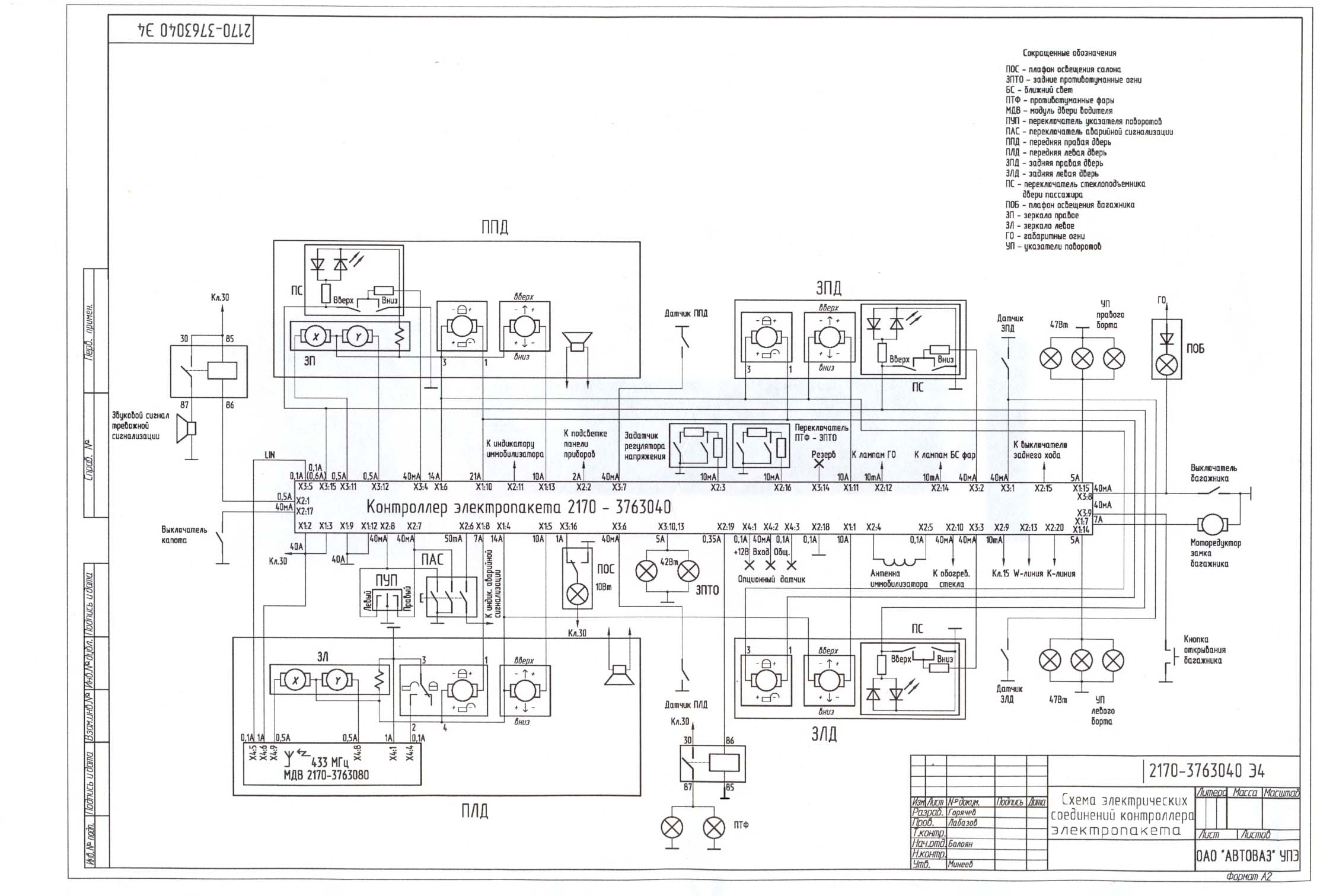

  19. Есть вопросик, как сделать, чтобы штатная приоровская сигналка давала звуковое подтверждение постановки и снятия сохраны. В стандартном варианте реализовано только мигание поворотниками. Схемка электропакета 2170 :
  20. Стевазом я тоже это всё делал, но он не может управлять параметрами конфигурации стеклопакета, конкретно он не может, к примеру, поставить флаг монотонности сигнала тревоги....короче не работает блок который отмечен красным. P.S. У меня адаптер на rs 232.
  21. Попробывал протестить Приорку Bosch M 7.9.9+ Всё прошло на ура, соединение устойчивое, подушки видит, ЭМУР видит (насколько корректно не знаю). Спасибо за программу, логи не снял т.к. узнал что нужно снять логи уже после диагностики (в следующий раз сниму). Хотелось бы поддержку тестирования и управления электропакетом 2170, Стеваз (от ViViseKtor) электропакет видит, но управлять им не позволяет (параметры SystemConfigure). Да, с АПС связаться не удалось, может это так и должно быть, слышал ,что в приоре АПС совмещён с электропакетом.
