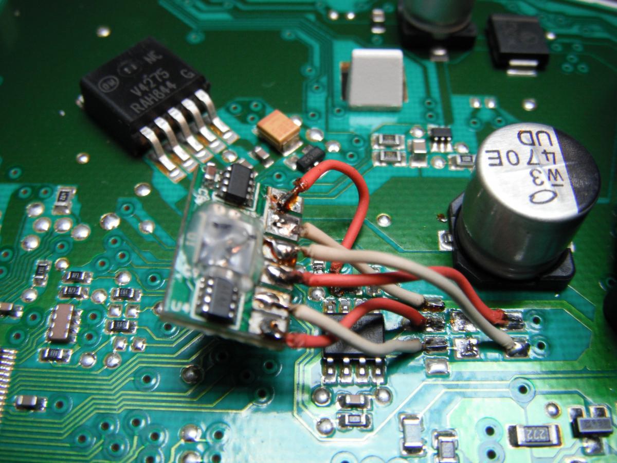

Эстетично выглядит дырка в блоке АБС? Что за бред! "Палево" в панели приборов? И как часто, любезный, Вам такие панели ремонтировать приходится?;-)..Согласен, что "эстетичная" дырка в АБС гораздо большее "палево"..А на счет несмытого флюса - спешу успокоить. Фото было сделано непосредственно после впайки данного девайса. Впоследствии после проверки работоспособности флюс был смыт, а КАН-фильтр закреплен на плате, дабы избежать отламыванмя проводков вследствии неизбежных в авто вибраций. Красиво или некрасиво - какая разница? Главное, чтобы эта хрень работала нормально. Её же все-равно не видно: она внутри панели. А что касается таких нелестных эпитетов, как "бл..во", так сам по себе факт продажи авто со скрученным пробегом не есть высокоморальный факт.

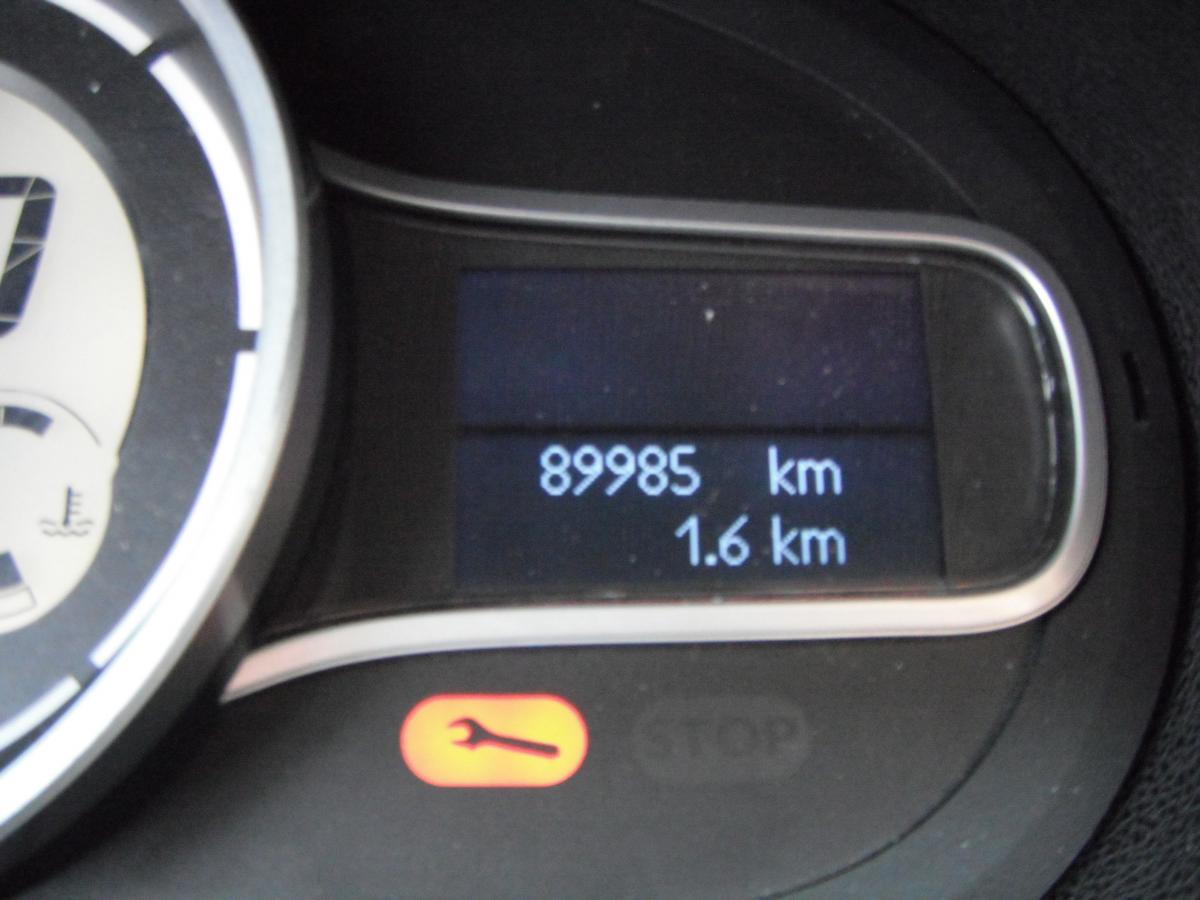

"Омоложение" авто прошло успешно, и на данный момент пока все работает как положено. Ниже файлы "было" , "стало" и впаянный кан-фильтр.
Спасибо за ответы на мой вопрос! Не ожидал..Вообще согласен, что даже снятие АБС на данном авто представляют определенный геморр. Да еще и результат разборки-сборки может оказаться плачевным:(. По поводу "работы не за деньги" - спешу успокоить: никакого демпинга и "пива"..Просто родственник один (муж сестры жены - в родственных связях не силен, сорри) взял эту тачку с таким вот пробегом "незадорого". Продавец его "успокоил", что такие тачки "мотаются на раз-два". Родственник когда узнал цену вопроса, впал в уныние. Ну разве откажешь им, родственникам то..? А Карпрог в нашем городе на букву "М" хрен когда окупиться:( Поэтому и приходится заниматься вот таким "закатом Солнца вручную"..
Вполне допускаю, что он разбирается за 30 мин. Но вот как он после "правки" собирается и работает? Просто, я опыта по разборке данного блока АБС не имею. А рисковать не хочется А с какой машиной такие траблы были? И где, если не секрет, брали кан-фильтр? Да, забыл сказать, что в данном случае работа проводится не за деньги:)
