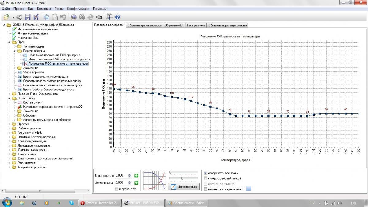

  7. Переход пуск - ХХ покрути, там есть поправка ALF, поробуй поднять в этом температурном режиме, вообще я бы с ШДК посмотрел что там и как

  11. Для наглядности, правил своему другу для холодного запуска с автозапуска
  12. N35 софте обычно правлю положение РХХ при пуске от температуры, и отлично заводится, потом при переходе если глохнит и дергается правлю ХХ с помощю онлайника Состав смеси чтобы хх держало четко, вот и все, один раз показать, на самом деле все просто когда есть чем
