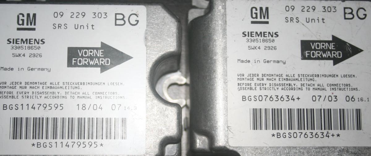

  5. Б/у блок куплен цифра в цифру буква в букву. Заходишь в кодировку что оп-ком что течь2. Кодировку изменить нельзя блок уже запрограмированн. Его надо сделать новым чтобы заново запрограмировать.
  6. Добрый день. Нужна помощь как сделать б/у блок новым. Чтобы его перекодировать добавить боковые подушки. Дамп прилагаю. P.S. Машина после удара молнии первый раз такое встречаю почти все умерло из электроники мозги ТНВД, иммо, айрбаг, цз и т.д. Молния ударила в антену. Машина была не заведенна. 5WK4 2926 1L52H eeprom 1.bin
