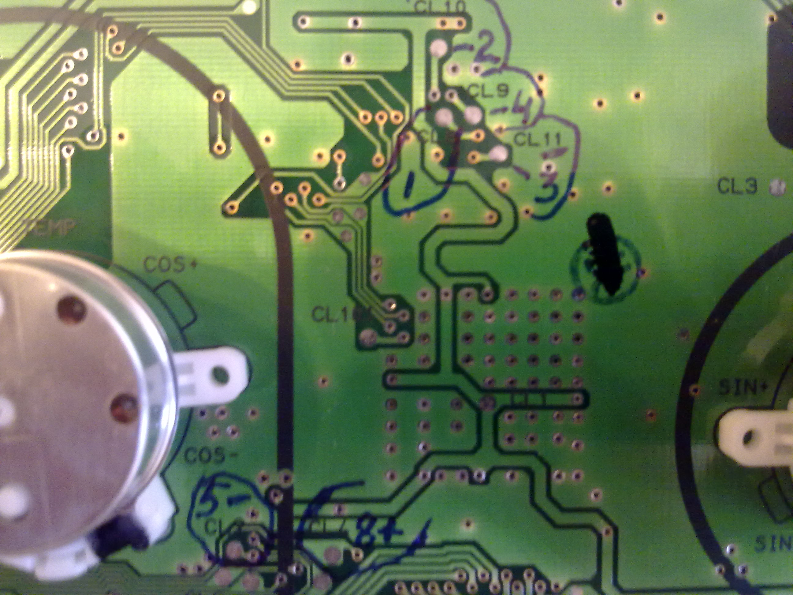

  11. Вот я с ней сегодня тоже боролся -COLT 2004г нашел , что точки соответствуют ногам CL8-1 CL9-4 CL10-2 CL11-3 CL4-8 CL2-5 Тритон не смог внутривенно сделать. Может ,что-то неправильно. Машину отправил на пару дней.
