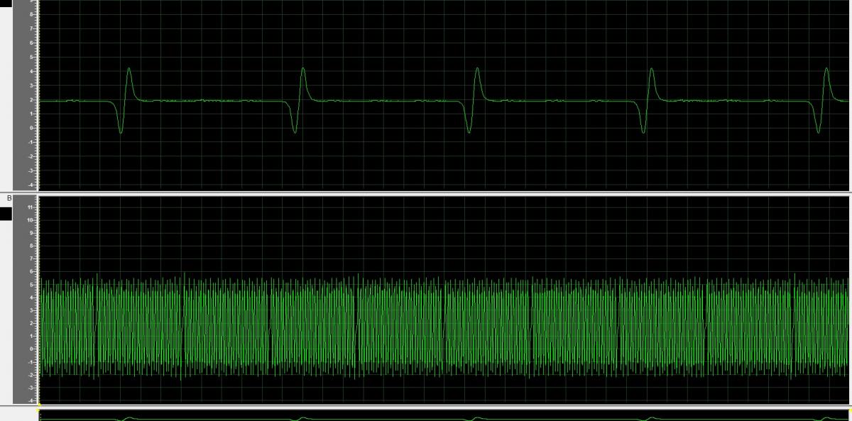

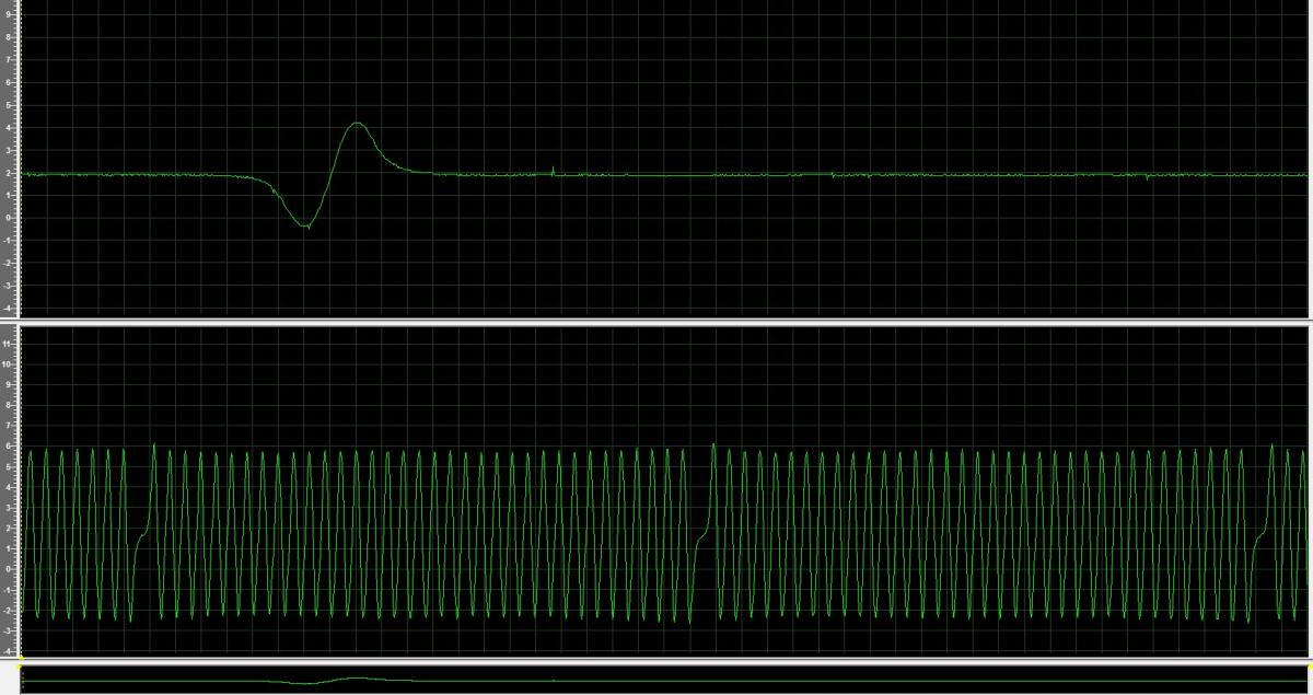

  22. Поведение при холодном пуске такой же как у ниссана с растянутой цепью, как бы форсунки не по фазе впрыскивают, ошибки на ДПКВ и ДПРВ отсутствуют. Как бы этот момент уточнить.
  23. Нужна синхронизаця ДПКВ ДПРВ, или проверьте (скрин ниже) машина на холодную трудно заводится, двигатель как бы цепной.
