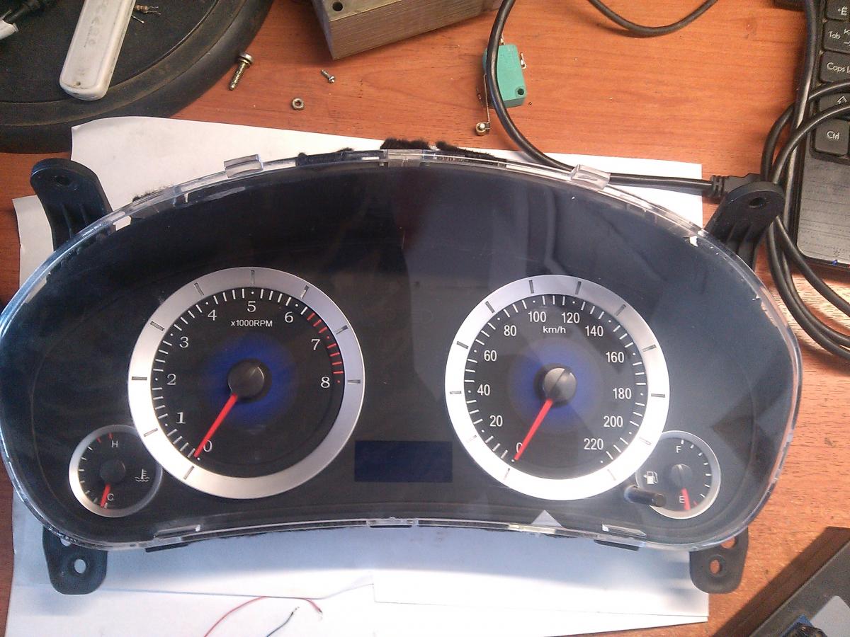

  11. Я тоже думаю что дело не в емкостях... А прокатит проц прижать для проверки или площадки вместе с шарами отваливаются?

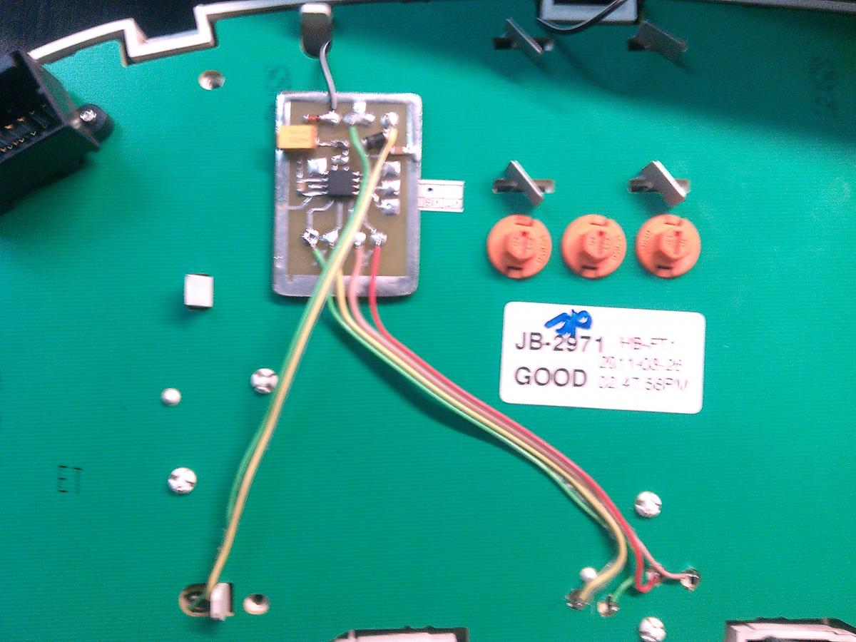

  14. Проблема оказалась всё таки в проце... Пришлось сделать свою платку с контроллером на один моторчик.
  15. БЛИН КАКТО НЕ ЛОГИЧНО ПОЛУЧАЕТСЯ... Сейчас унего примерно пол бака и сопротивление датчика 640 ом, если качать машину то скачет...
  16. Стрелка лежит как надо, после включения зажигания уходит до конца, после выключения ложится на ноль.
  17. В том то и дело что мотор работает четко... Такое ощущение что в самом проце неисправность. Сейчас главный вопрос - при отключении датчика стрелка ведь должна падать? Если должна то замена панели.
