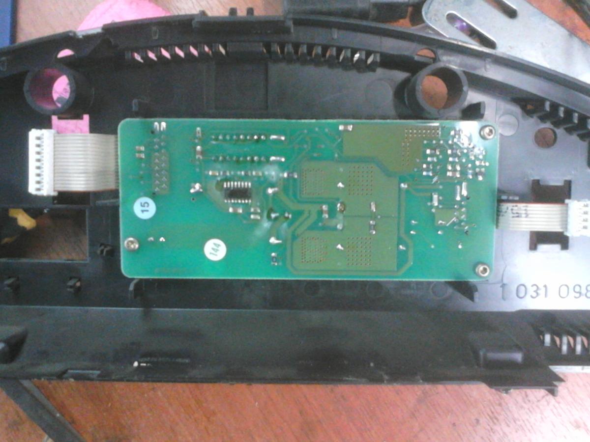

  3. Нет, не смотрел. Завтра посмотрю, но не думаю что станет лучше - если сигналы есть а дисплей не работает значит отвалился шлейф с самого дисплея так как к плате он приклеен очень хорошо, а если ни чего нет а все питания есть? Есть ещё вариант что проц дисплея не получает информации с основной платы - но не думаю что это лучше...
  4. Шлейф смотрел в первую очередь но он очень качественно сделан в этом щитке...

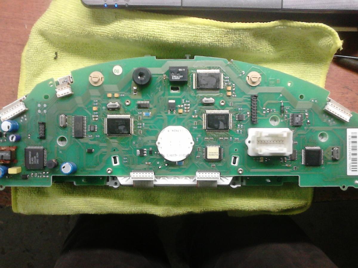

  5. Трансы целые, питания вроде все есть, подсветка дисплея работает. Клиент говорит что символы пропадали постепенно, так что я думаю проц помер... Будут ли проблемы с заменой щитка, естественно если щиток такой же?
  6. Добрый день! Щиток не мотался, просто со временем потух. Не работает центральный дисплей и подсветка спидометра, ошибок по щитку нет. Всё что можно пропаял - что еще можно сделать?

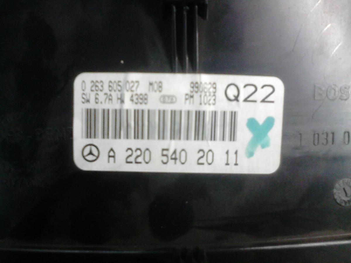

  7. Добрый вечер! Притащили авто, после пыток клиент признался что на заведенном двигателе выдёргивал предохранители :AllSmail (20): (туманка у него потухла), двигатель заглох, защелка не замкнулась, ключ не принимает. Пробовал читать замок - проц не конектица, соответственно диагностика тоже не идет. Перемкнул контакты на замке - моторник на диагностику вышел - ошибки по кану естественно. Вопрос: я как то на этом мерсе мотал спидометр и остался у меня дамп епромки замка (оригинал со старым пробегом), если я найду такой же замок и залью его епром - прокатит?

  17. Проц перепаял со старого (утопленного) подрулевого, ключи пытался прописать и старый и новый - без толку... После перепайки старого поца в новый подрулевой прописался и старый и новый ключ!
