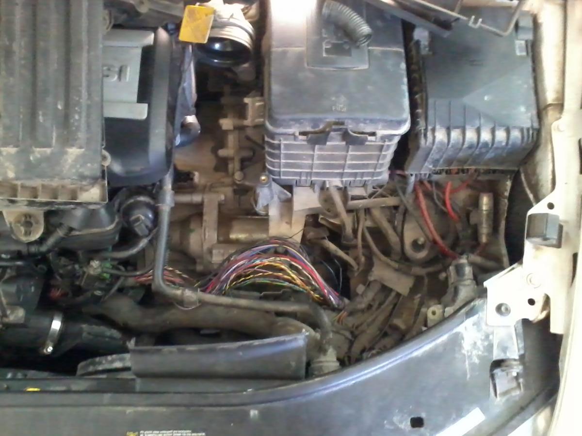

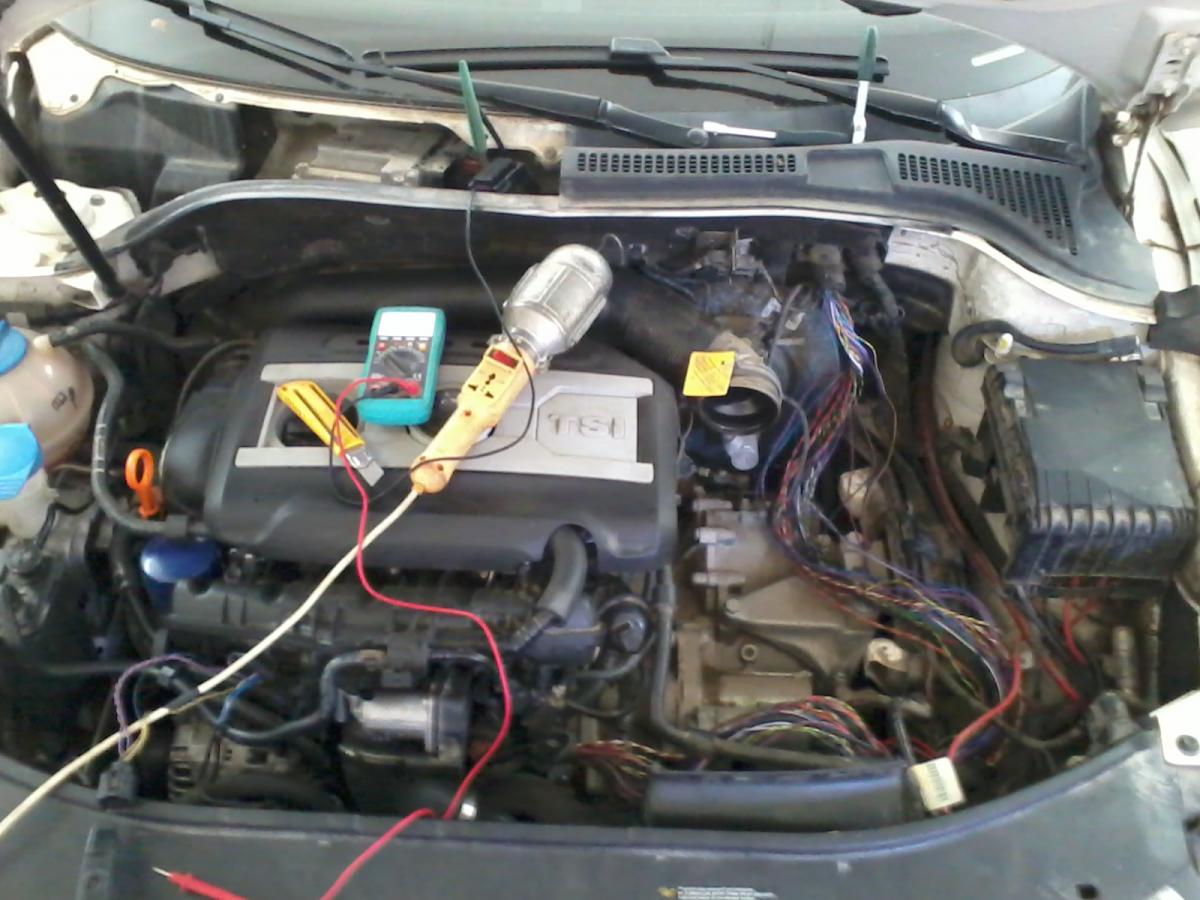

  14. Мыл дросель, адаптировал, проверял подсосы воздуха, разбирал и проверял шестерни и мотор... Дальше уже и не знаю что делать... Да, в измерениях на холостом ходу угол открытия заслонки скачет от 5.2 до 4.7 процента. Там помимо самого мотора две шестерни... Не думаю что может образоватся большой люфт... Одно соображение - плохая пайка - где, вот вопрос!!! Р.С. Приедет пропаяю ЭБУ - если нет то останется только дросель...
  15. Вылазит обычно с утра, на холодную и на стоячей машине, потом может ездить два - три дня и все нормально. А бывает вылезет на ходу и машина сразу перестает ехать...
  16. Все тесты проходит - по закону подлости пока она находится у меня все работает... А при снятии разъёма само собой показывает обрыв...
  17. Контакты я проверял и зачищал.. Если только в месте обжима косяк... Машина вчера в срочном порядке уехала где то на неделю - приедет посмотрим.
  18. Посмотрим как пойдет, пока не глючит... Видимо контакты пошевелил - хотя в чудо не верю...
  19. Я же писал что при отключении разъема с дроселя вылазит таже ошибка...Контакты и провода проверил...

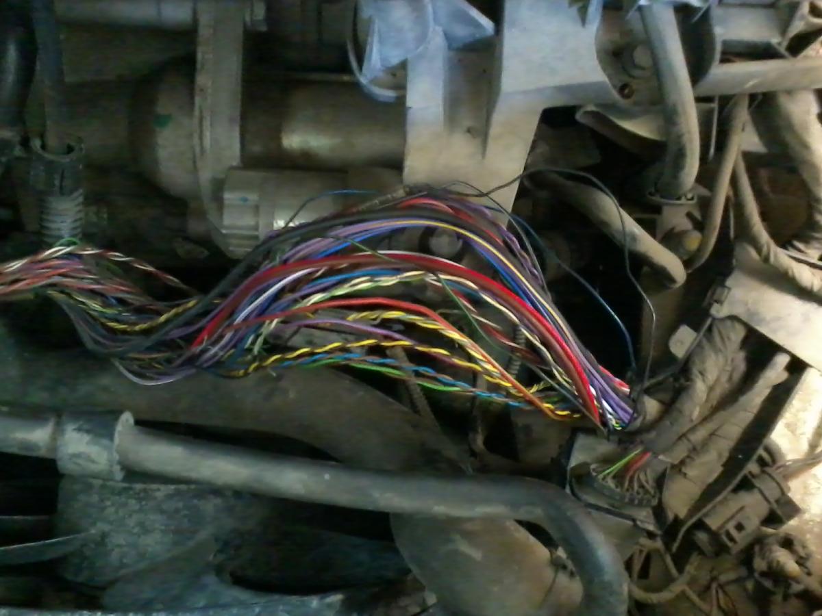

  21. Номер : Е8-2103-0-09112-00343 С утра почти назквось проткнул отвёрткой руку меняя контактную группу в старом джете... А после уже забинтованный с негнущимися пальцами потрошил шкоду...
