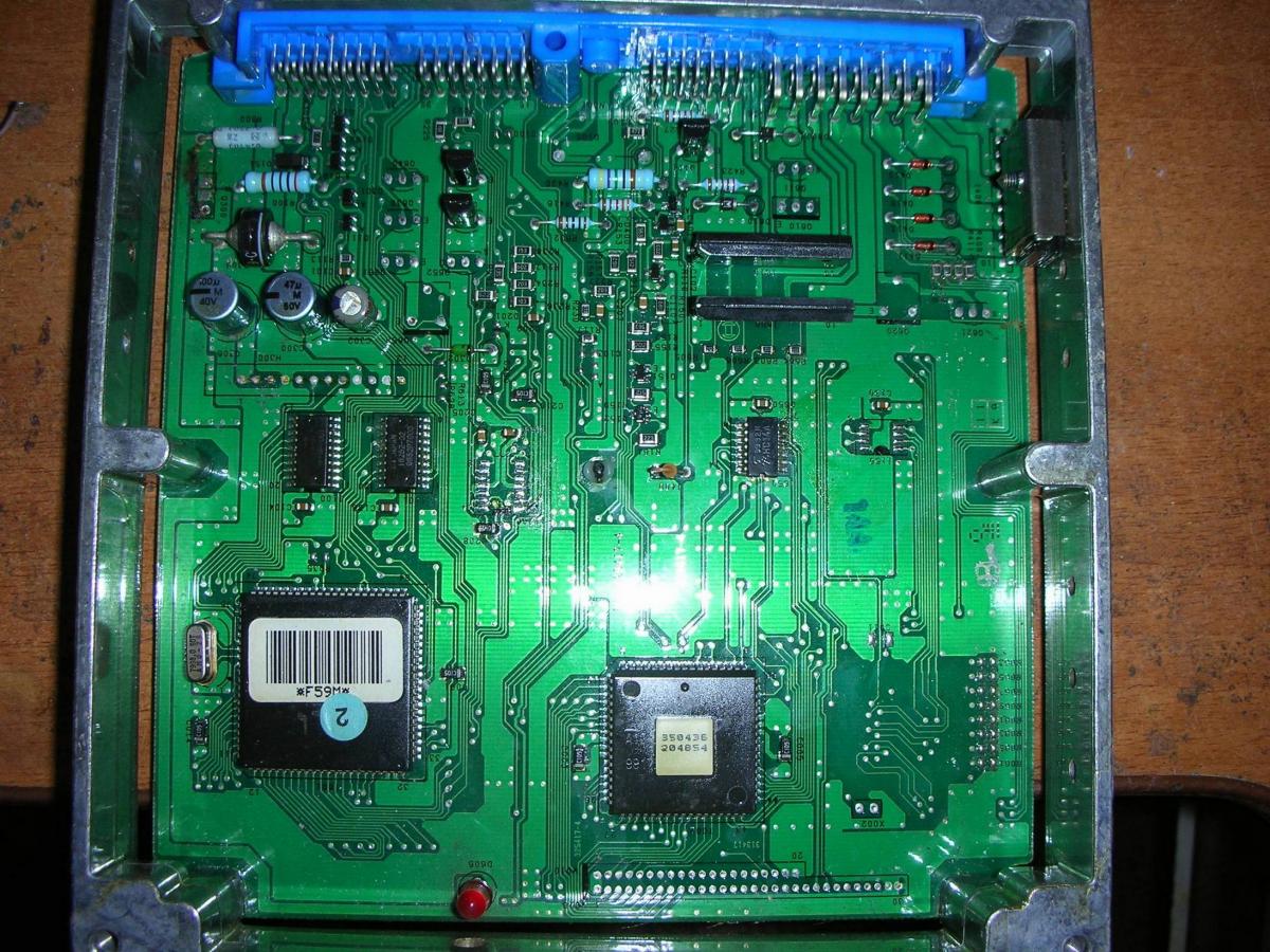

  5. чекушка не горит. ибо нет в блоке 5 в, так как нет м.сх и тр-ра. вот и думаю есть ли смысл восстанавливать их если может иммошник в еепроме сидеть. прокрутку соответственно не видит
  6. Притащили авто. не заводиться. на связь не выходит. Мотор 1 л. Разобрал ЭБУ. нет три м.сх и одного транзистора. вопрос у кого есть такой блок посмотреть что там хоть стояло. хотя подозреваю что не хватает EEPROM, стабилизатора и еще чего то) не хватает I200, I150, H300, Q300

  13. Может тема чуть не к месту сильно не пинайте. Есть Opel Omega-A 88 г.в. Двигатель 2л. в нем стоит этот блок. бошевский номер 0 261 200 102. Беда в том что с него нет управления форсунками и инжекторами (включены все четыре в параллель). питания все есть (два питания), ДПКВ проверял, к сожалению осцилла под рукой нет поэтому мультиметром. при прокручивании около 0.5 в. катушка и инжектора живые. но при этом при прокручивании на реле топливного насоса идет управление. причем импульсами с частотой вращения КВ. пробовал ставить датчик от ВАЗа - ничего не изменилось. подкидывал аж 4!!!! блока. у всех один и тот же результат, только управление реле и все. ошибок по флеш кодам нет. не знаю что и думать. как то не верится что все четыре блока одинаково дохлые. может кто сталкивался с проблемой?
  14. Есть Opel Omega-A 88 г.в. Двигатель 2л. в нем стоит этот блок. бошевский номер 0 261 200 102. Беда в том что с него нет управления форсунками и инжекторами (включены все четыре в параллель). питания все есть (два питания), ДПКВ проверял, к сожалению осцилла под рукой нет поэтому мультиметром. при прокручивании около 0.5 в. катушка и инжектора живые. но при этом при прокручивании на реле топливного насоса идет управление. причем импульсами с частотой вращения КВ. пробовал ставить датчик от ВАЗа - ничего не изменилось. подкидывал аж 4!!!! блока. у всех один и тот же результат, только управление реле и все. ошибок по флеш кодам нет. не знаю что и думать. как то не верится что все четыре блока одинаково дохлые. может кто сталкивался с проблемой?
  15. У меня карпрога нет... и хозяин не хочет вскрывать новый блок. так что пока максимум что возможно это узнать вины блоков. вопрос чем потом пины посчитать? и еще со старого могу прошиву слить если это поможет
  16. 1.блок не ресетный, просто с разборки. 2. к сожаленгию у меня ICC нет. а то что он пишет я так понял нужен дамп? из любого из перечисленных блоков или конкретрно из ECU? 3. я смотрел мануал на инфинеон там внутреннего еепрома нет. получаеится что пин сидит в 29??? и нужен ее дамп? 4. и еще. для тех кто сталкивался. есть шанс завести эту машину с помощью только оп-кома или не стоит и дергаться? а чем и каким образом ему ресет сделать?
