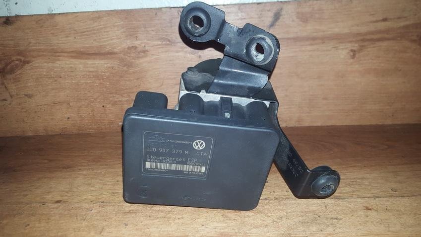

  4. Привет всем не подскажите как располовинить блок esp фирмы ate , установленный на golf 4, болтов он не имеет боюсь сломать блок, может есть какой секрет у них?

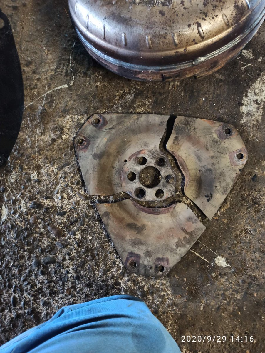

  6. Сняли мы коробку, кстати она была всего на двух болтах прикручена, и вот что увидели.
  7. Да я тоже заметил что импульс дпрв не совпадает с вмт, мы метки 2 раза перепроверяли у меня просто не было осцифолограммы рабочего двигателя( спасибо Анатолий ТМ за инфу), кстати ещё заметил что на АКПП не закручен верхний болт крепления коробки. Спасибо Анатолий сейчас проверю что ты сказал.

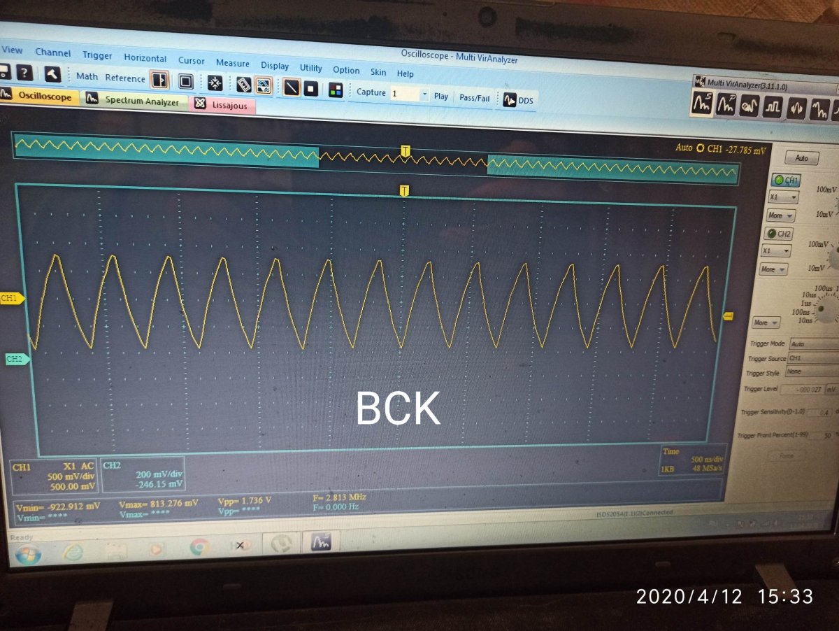

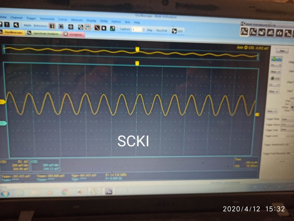

  15. Pioneer DVZ-MG6067zh (acura rdx 2006) нет звука, звук есть только в момент включения модуля голосового модуля hands free(голосовой помощник). По сервисному мануалу проследил сигналы с тюнера, aux приходят в коммутатор pml011a ,далее идут в АЦП и после идут в dsp процессор tas3108 с него идут цифровые сигналы data1,2,3 в ЦАП pcm1606 а вот аналового сигнала нет ни на одном из выходов цапа. Питание 5в есть, Сигналы scki, bck, lrck присутствуют, но не знаю какими они должны быть на рабочем аппарате. Подскажите что можно ещё проверить из-за чего звук с цапа может не выходить.
