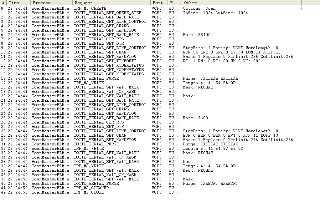

    там много получилось, вот скрин окончания

    Скачала, запустила, потом запустила сканмастер-коннект. Вот что на портмоне
