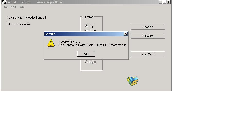

Значит так, дали мне пароль (За что большое Спасибо) все про инсталлировалось, но все равно не работает, отправляет на сайт за покупкой, могу сделать вывод, каждый модуль зашит под серийник, выход расковырять пластификатор (что собственно уже и сделал и даже все работает) и перепрошить атмел чинским отломом
Гамбит оригинал в свое время не докупили модули в китайском отлове все открыто можно перешить атмел под китайский отлом, но когда разобрал Гамбит, то увидел что там все залито эпоксидной смолой и добраться до атмела не возможно вот, и остается легальный способ обновить кальк
Конечно огромное спасибо это все у мну есть но мне нужен модуль который лежит в сообщении пользователя pribors в запароленом виде
Может кто поделиться паролем или модулем

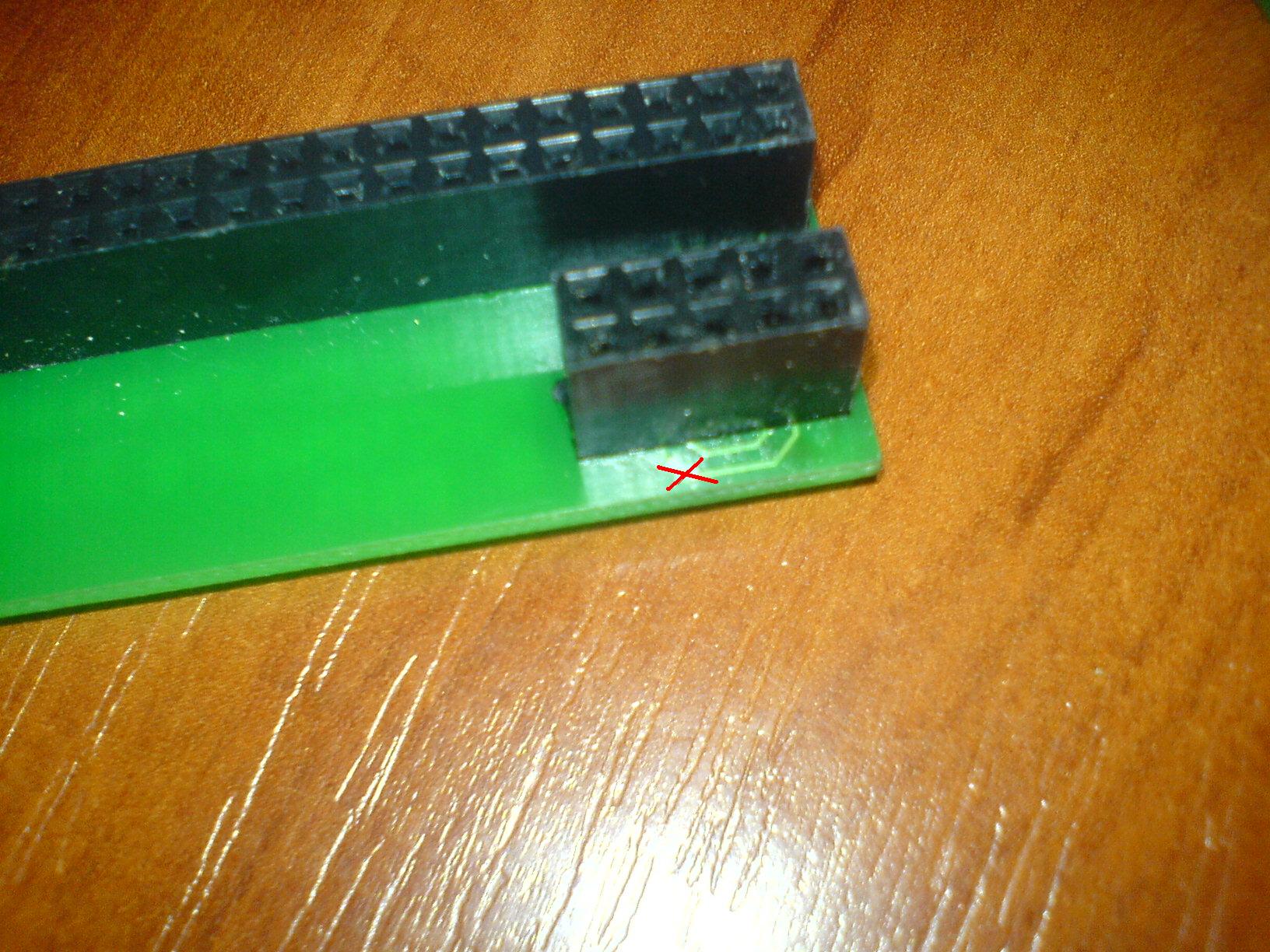

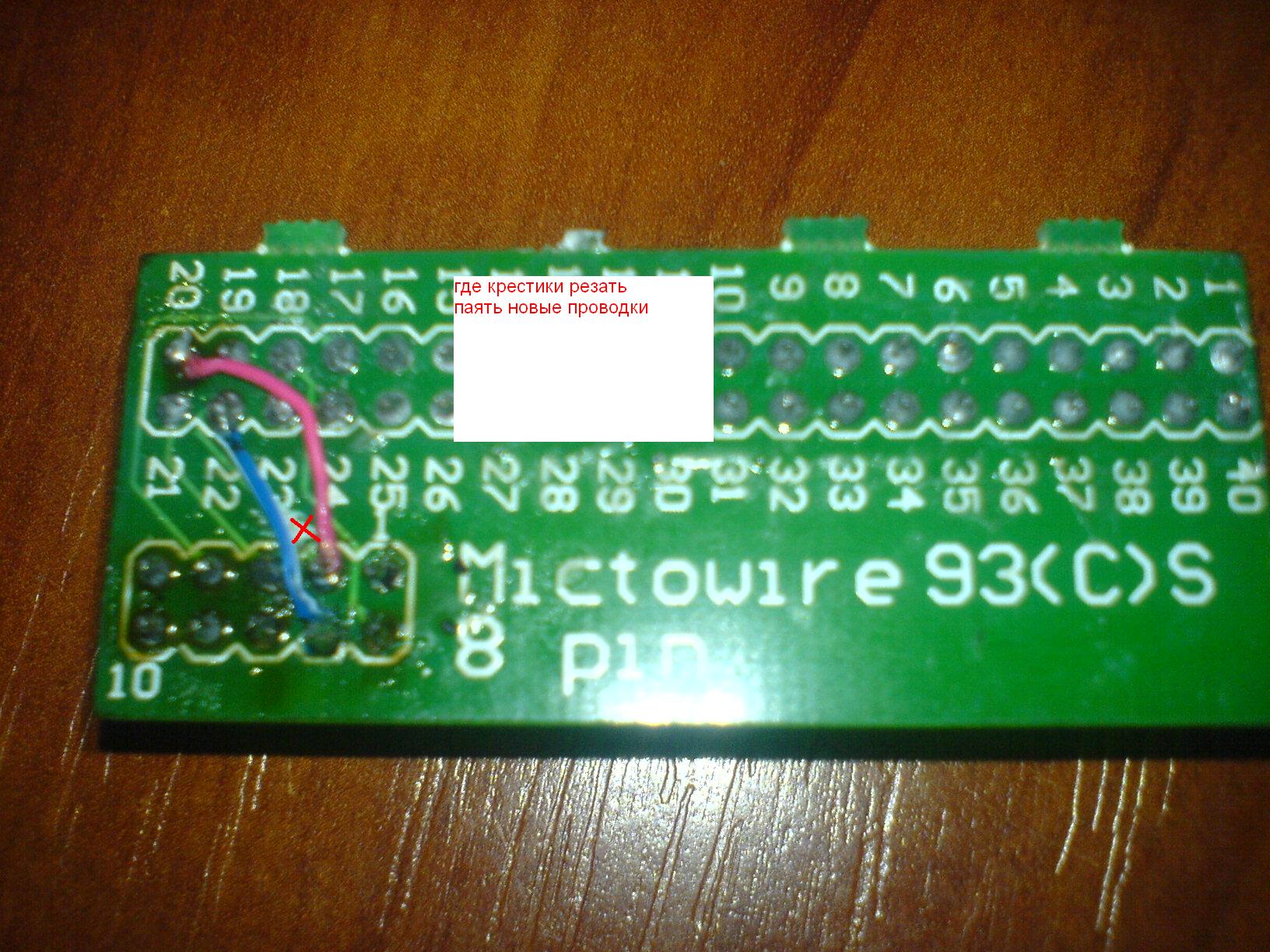

Всем привет может, кому то облегчу жизнь, приобрел официальный программатор, и набор чинских адаптеров вот такой http://images.prom.ua/6802818_w640_h640_upaadapters2.jpg сразу решил опробовать в деле подопытные 93С66 и 93S56 ни ту ни другую не читает тест железа, раз проходит, раз нет, катаю письмо Ковачеву со скинами теста он отвечает, что все ок, беру тестер и начинаю звонить в итоге, братья по разуму, неправильно развели так называемый config key фото прилагаю
