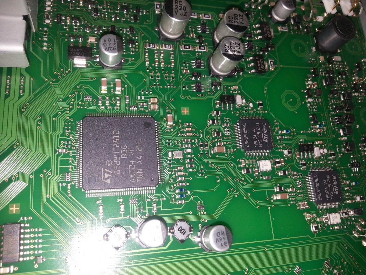

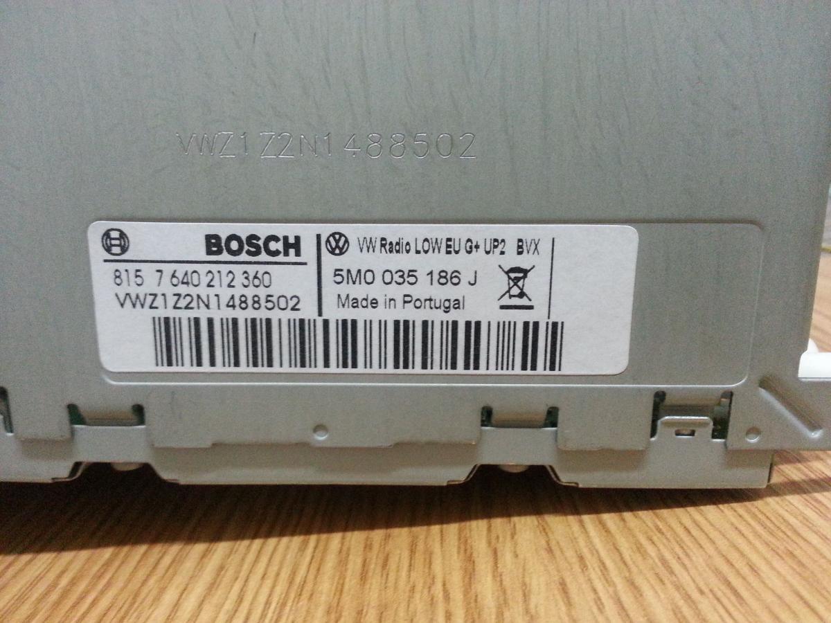

  1. Вобщем вот что имеется- дамп 95128 95128.bin и фотки инфы вообще про этот BOSCH с 95128 нет нигде варианты в личку Там вообще NEC нет на борту одни ST
  2. тогда вопрос-как од по серийнику код вытаскивают? значит кальк существует. Завтра буду на работе,посмотрю что внутри там.
  3. Дык как раскодировать то? Клиент тоже на пассат приобрел на разборе с битого тигуана RCD310. Задал не корректный вопрос- не как ,а чем?

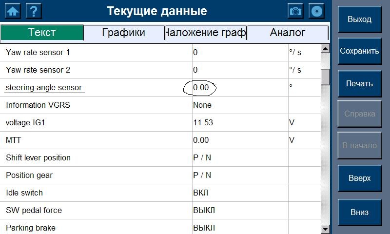

  6. так я же выше писал что шлейф оторвали и руль без рейки крутили до усрач.... при включенном зажигании. куда и сколько оборотов его крутили ??? вот в дамп и полез. через сканер и калибрую. пишет все ОК, Ошибок ни каких. Стоит до руля дотронуться и он начинает сам по себе то в лево до упора и там глючит стоит либо то направо то на лево. короче тупит.

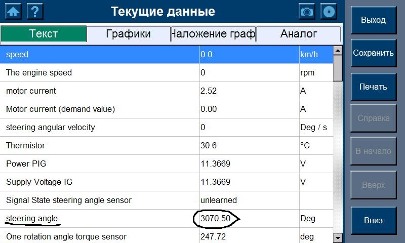

  8. В блоке ABS датчик выставил в ноль. А в блоке EPS почему то 3070" . Когда правил дамп там было ноль,а после обучения записывает 3070. Причем никаких ошибок нет вообще. И еще смущает надпись Unlearned. Хотя после процедуры обучения пишет ОК. Блок Toyota 89245-30130 24CS02 Lexus IS250_bad.binLexus IS250_test.bin Никак не пойму где копать. Где ошибся пните пожалусто в личку. Мозги уже кипят.
