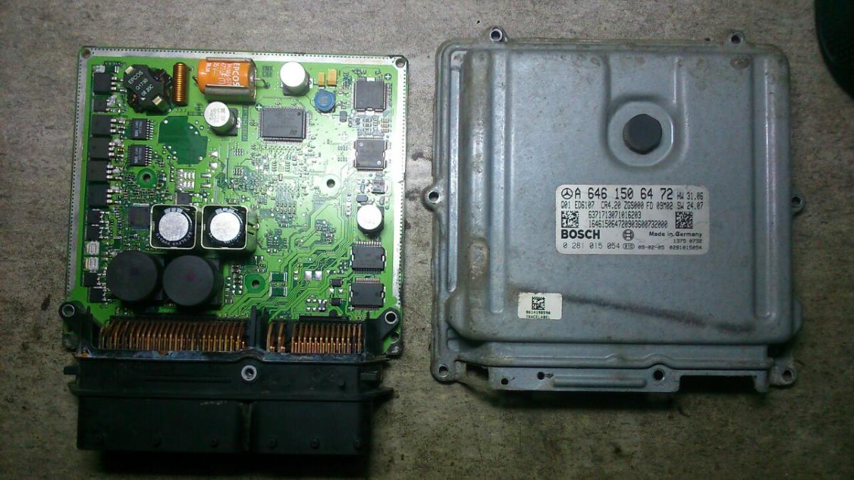

  2. Родной эбу водой залило. Пригнали авто с симптомами. Глохнет без причины. Диагноза показала ошибку по внутренней неисправности эбу, и по Lin шине не ходили данные. Вскрыли крышку - там вода. Я напарника предупредил, чтобы не отрывал плату, в итоге решил плату полностью извлечь, отмыть и просушить. После установки на авто, запуска и диагнозы не было. Вышли из строя силовые транзисторы 3шт., две микрухи управления высоковольтной схемой. Все это хозяйство снял, прочитал бэкап через бдм. Сегодня попробую погреть проц, может сядет на место и на диагнозу выйдет.
  3. Авто Mercedes Sprinter 309 2200CDI OM646 88hp EDC16CP31 2009 sw 1037391214 Куплю исправный ЭБУ EDC16CP31-8.20 (0281015054) Рассмотрю варианты обнуленных экземпляров для привязки старухой, а также аналогичных аппаратно-совместимых, с другими номерами, для клонирования через BDM.

  10. Ошибки в цепи обрыва всех форсунок. Смотрите плату внимательнее, еще где-то резисторы оторвались. Смотрите в районе прямоугольной микросхемы, отвечающей за управление форсунками.
  11. Эти резисторы на запуск не влияют. Ставь 4,7к. Они имеют отношение к BDM интерфейсу.
  12. да, верно. Но должна быть какая-то причина, что стабилизатор вышел из строя! Если +5В отсутствует на процессор, тогда под замену эту микруху.
  13. В углу платы микруха стоит. У тебя же два блока на руках, перекинь ее.
