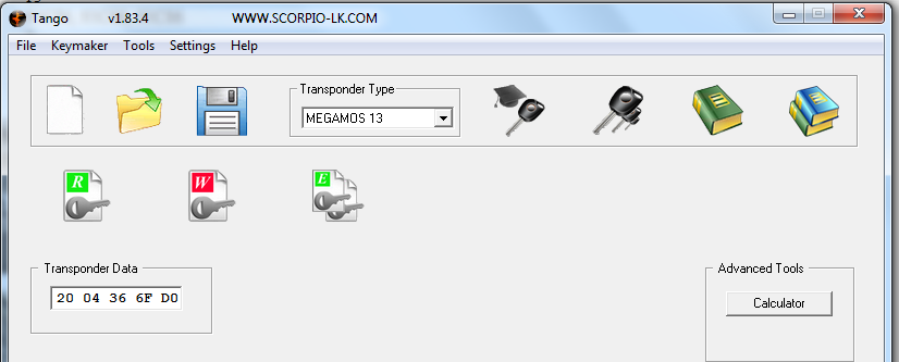

  16. Отписываюсь по результату. Первый чип, который сгененировал при помощи танго - заработал после чистки ошибок диагностикой. Писал на обычный карбоновый Т5, никакого мануфактура кода в транспондере нет. Точнее может и есть, но какога его роль в этой машине - не понятно. Всем спасибо.
  17. Мейкеры можно покупать по мере надобности. Тем более, что один мейкер за 2 машины окупается...
  18. Танго - для работы с иммо. Выпаял процессор - вложил туда ключи. Как раз Танго отвечает за добавление чипа в дамп иммо. Также еще много чего, но это уже совсем другая тема для разговора.
  19. Кстати, так а что дает перевод в swap дампа? Танго все равно генерирует его одинаково. Стартер крутит.

  21. Сделал. танго дамп подхватил. Но чип записал так же. Все тот же мегамос 13, FF81A4C08C67403F
  22. Можно подробней про Swap Dump? Как это сделать? Программатор у меня Оранж. Вот, кстати. как читает этот чип Танго
