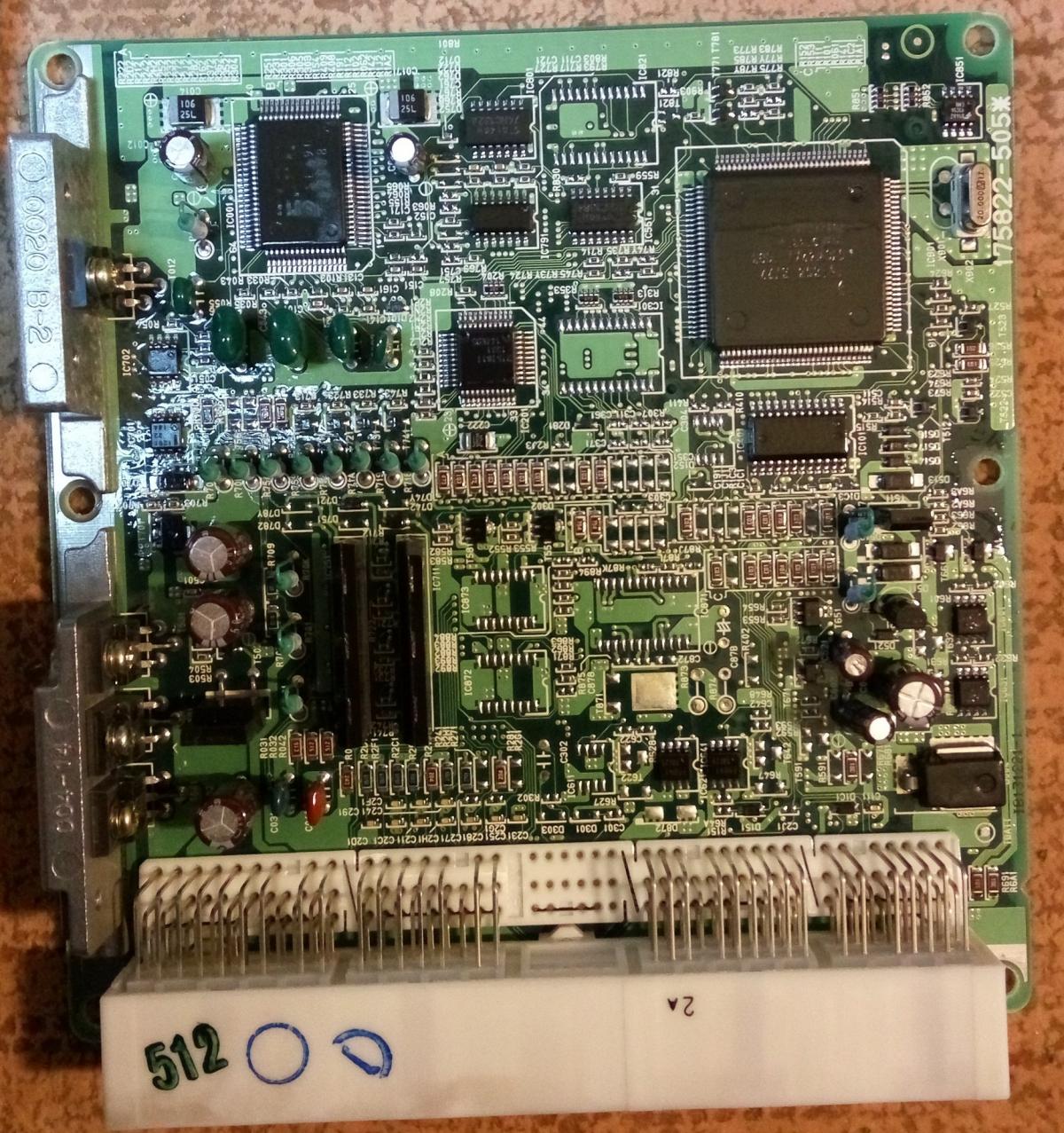

Завтра будем возле машины и будем пробовать, спасибо за совет. Просто странно отключать датчики, если блок не выходит на диагностику и отсутствует питание на eeprom и части остальных участков схем. Да, действительно, все на плате реализовано с тройным запасом, не часто приходится видеть подобное, особенно в настоящее время.
Завтра уточню. Пины как новенькие. Звонили? Не удивлюсь) Тут никто ничего сказать не может в округе 50 кв км) Потихоньку выясняются детали: Просадка по линии 3.3в до 0,05в. Сопротивление 150 ом. На линии 5в напряжение 4.6в, сопротивление дясятки кОм.

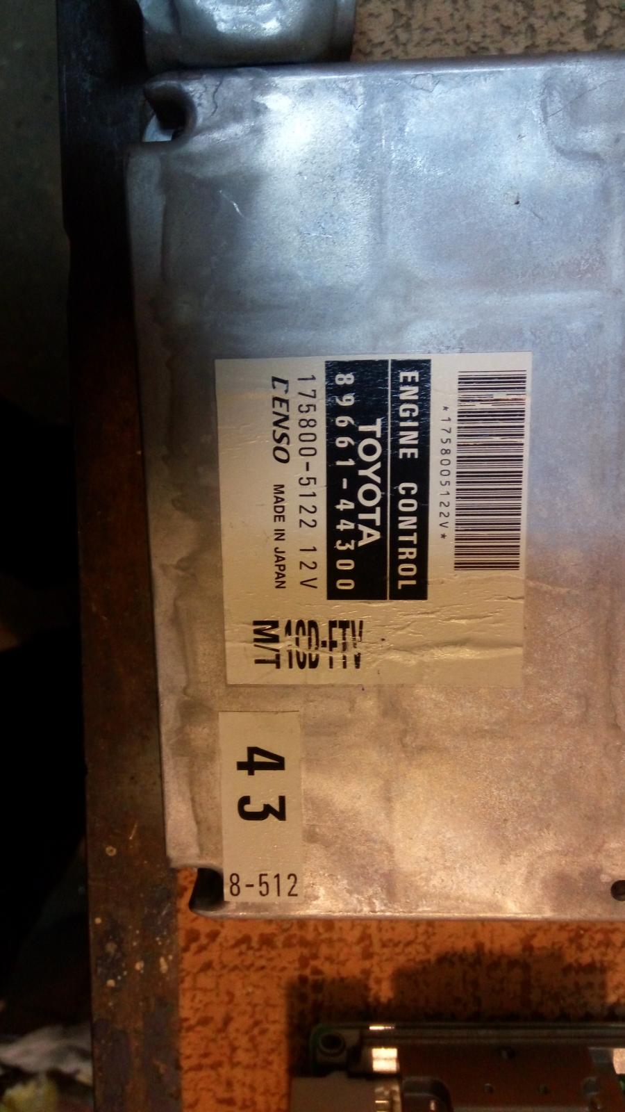

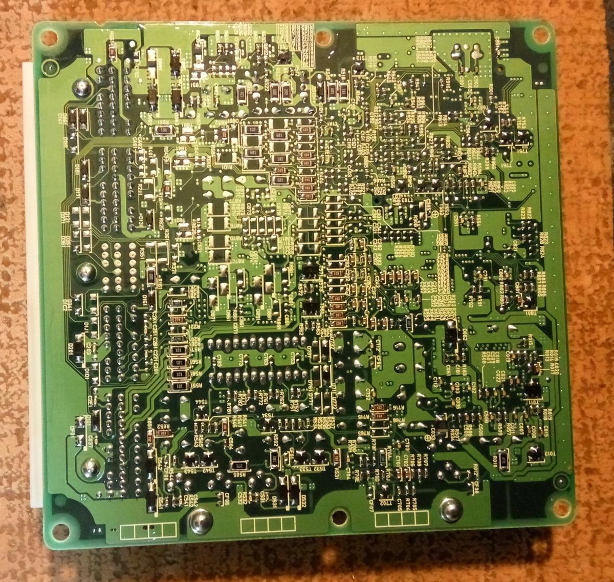

Привет форумчане! Toyota Avensis Verso 2.0 mt TD 1cd-flv Машинка заглохла в пути, нет импульсов на блок форсунок от ECM при прокрутке и нет ответов от блока по линии диагностики на столе и в машине, 12 вольт на к лайн есть, видны запросы. Кто сталкивался с этим блоком, подскажите куда смотреть, думаю проверить формирование напряжений и обмен проца с eeprom, так же генерацию на кварце осцилографом (пробовал мультиметром, показывает 10 с лишним кГц вместо 20). Из всех микросхем даташит нашел только на одну транзисторную сборку mp4304. Позже прикреплю фотографию платы с замеренными напряжениями, а пока прошу помочь кто чем может.
