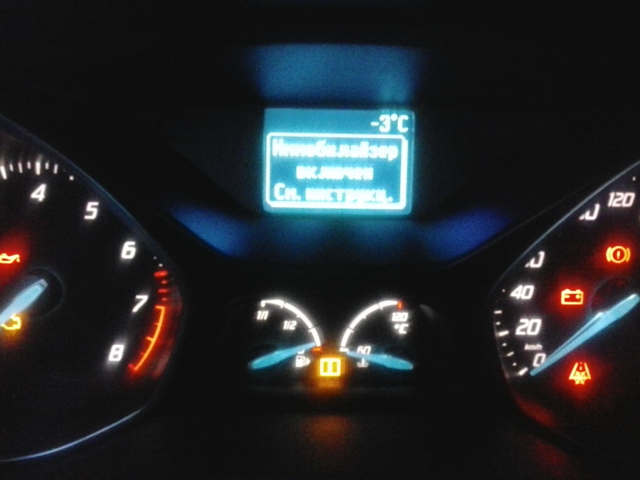

  18. честно не скажу может ли zed-bull склонировать 4d id63? на гарантийке просто перепрописали родные ключи. ЗЫ. результаты осмотра: PATS поменяный ( видно невооружённым глазом), плюс и минус подходят, накачка есть, скандок машину не взял,пишет неизвестный паспорт эбу.(не удивительно. машина новая, будем ждать обновления), mvp иммо увидел как PATS3?,ошибок нет, по OBD в двигателе тож ошибок нет. с PATS по линии тх и rx идут какие то сигналы....ваши мысли?
  19. Ребята! Прошу помощи у знающих людей, имеем личный Ford Focus III Trend VIN X9FMXXEEBMCB59128 ,2012года выпуска, 105 л.с 600км пробега, тёплыми ключами заводиться с первого раза, стоит только охладить ключ( без разницы какой)машина не заводиться ,на панели появляется надпись "иммобилайзер включен", на гарантийке поменяли антенну(может и не меняли,сам не видел), прописывали заново ключи, но ситуация не изменилась, сегодня в очередной раз пообщавшись с мастером принял решение разбиратся сам в чём же дело ...Помогите советом пожалуйста, мож кто сталкивался уже с такой неисправностью....Из оборудования имею: скандок full, MVP( скорее всего не поможет), омегу, магаданский осцилограф, zed-bull.....Спасибо всем откликнувшимся!
