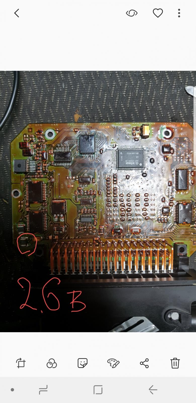

  6. Проц передул и микрух к лайн !!! (Начал пытатся конектица ) Проблемма следующая на 37 ноге просаживает до 2.6в (эбу на столе в режиме зажигание ,если можно пару подсказок . Прошу не ругать за неопотность *) за схемы спасибо большое

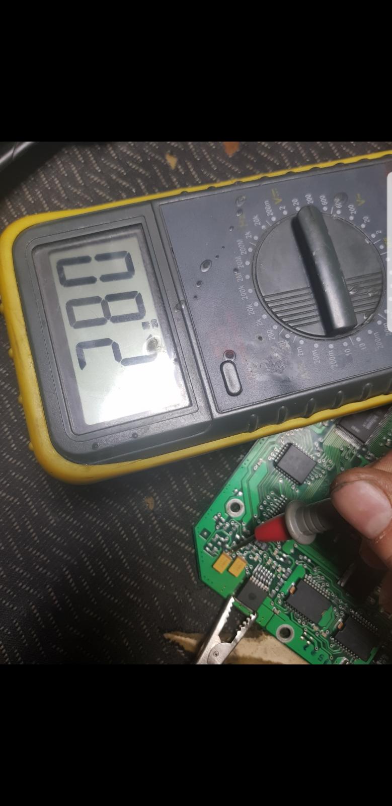

  7. Ребят притащили блок с обратки сгорела масса блок вскрыл перемычку впоял lte4267 слегка греется по параметрам (lte4267 на 6 ноге -4.7в откуда ) 7- 4.8в толкните в нужном напровлении пожалуйста ...
