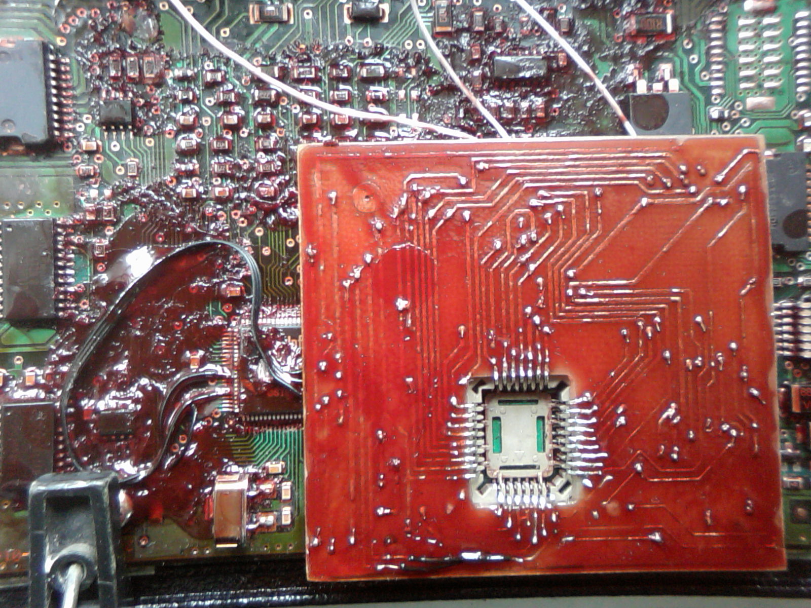

  10. покрыл собранную плату и плату январька красным лаком, и сцука в моменте переходов соприкосновения со старым лаком он весь свернулся. а там таких прееходов на каждом миллиметре, снова сошкрябал свернувшуюся хрень, залил, и снова свернулся. толи в цапон лаке много растворителя (он жидкий очень), толи сам лак на другой основе сделан. может еще реакция пошла с паяльным жиром который омыть толком не удалось, растворитель парафины не берет практически. сморите какая хрень получилась. мне чето даже стремно ее ставить. :AllSmail (25): оказывается цапон лак растворителем разъедатся не должен.. узнал тут. а это шляпа какаято была

  12. примерно в районе середины платы видно как раз эти самые "выдавливания прыщей"... зазоры уменьшились, и даже кое где дорожки сомкнулись. вроде уже не один десяток плат изготавливал, а навыка всё равно нет. сам начал рисовать одностороннюю плату, в итоге плюнул и сделал из того что имелось. может ктото уже пробывал делать под J5 на одной стороне с перепайкой флэшки из января на платку и удержанием ее с помощью винта? хочется надежности.. да сфоткал бы уж... поржали бы, а потом поржали бы как я свою плату измахратил. жаль что щас припаяна к блоку, невидно сторону микросхем. там ужас.
  13. это моя плата сделанная принтером. размер 65х72.. дорожки видно как получились. не идеал но я не завод изготовитель, для домашнего пойдет.
  14. если принтер типа бразера нового образца то врядли чтото получится хорошее. я пользуюсь самсунгом мл1610 с картриджем от херокса. самое главное настройки. ОТКЛЮЧАЕШЬ экономию, и НЕ включаешь заполнение всего черным. иначе происходит большой выброс тонера, от толстого слоя он сильно плывет. и утюгом сильно не дави, не делай движений как будто выдавливавешь прыщиии (ржунимагу ляпнул). короче таким методом я сделал двухсторонку с дорожками 0,5мм, и зазаором меж ними до 0,3 мм (тестил дорожки от 0,2 мм). ничего не слилось. перетрава не было. хлорное железо делай поконцентрированей, обязательно теплое лучше горячее. если есть насос от аквариума, шлангу туда. если нет, то я лично использую виброзвонок о самсунга х100, он круглый ввиде таблетки клеится на скотч. я его приклеил сбоку пластиковой баночки в которой травлю платы. и еще чтобы жидкость не остывала взял малеьки алюминиевый радиаторчик, туда с помощью чтото типа холодной сварки залепил 2 мощненьких резистора последовательно по 15 ом. в итоге вибрирует и не дает сильно остыть, правда банка иногда немного подплавляется. однажды решил в ультразвуковой ванне замутить такую штуку, ванну чуть не испортил, нержавейку немного разъедает, и весь тонер отвалился. с фоторезистом лучше не делай. может и лучше будет, но замута там сложнее... лучше принтер настроить. перемычки делал используя IDE шлейф 80 контактный. там одножильные медные проводочки тонюсенькие. ими делал межсторонние соединения, предварительно высверлив полсотни дырочек свелом 0,4мм. кстати как ощущения попомером в сравнении карба с 16вэ?

  17. чую одним местом - головой, у него блок с hip9011, маркировка уже идет a5vXXXXX, там на проце 92 нога припаяна к массе. нужно взять чтото типа тонкого канцелярского ножа, или как делал я, иголочкой подперев сбоку эту ножку отпаиваем и небольшими усилиями в этот момент отгибаем. обязательно использовать не активный жирный флюс. а то спекутся все соседние ноги, там расстояние милиписечное. но длян начала тестером мерьте сопроивление между массой (не корпус а напрмиер масса драйвера форсунок). просто вчера я сам сидел более 12 часов с этой бедой, измахратив всю свою двусторонюю плату перемычками, думал что гдето ошибки..
