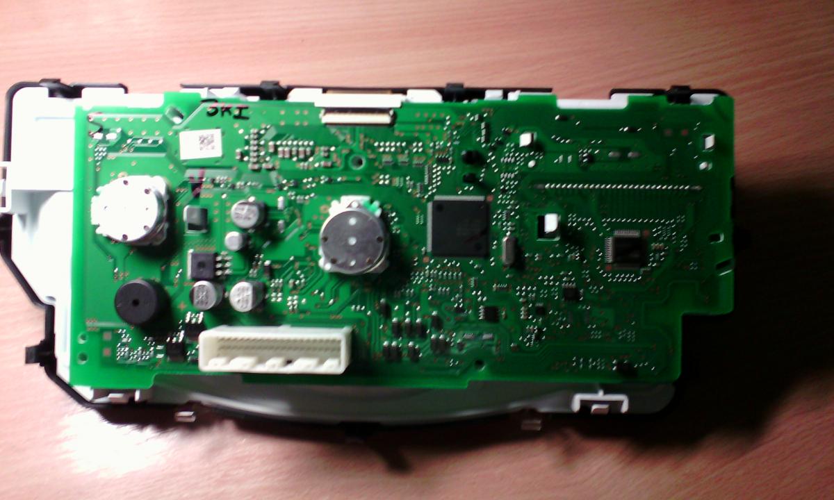

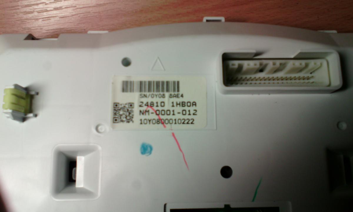

  4. sergeiii ! Я не пользовался кальком,но судя по Вашим скриптам оригинал не соответствует пробегам разных типов панелей..В первом скрипте побег панели NS соответствует 23 км -у меня на дисплее одо заполнены все разряды ,но только непонятными знаками.Прошу помощи
  5. Я выпаял с целью корректировки .В начале считал дважды оригинал-запомнил.При попытке корректировки 104868 км появились крякозябры.Вернул прошивку обратно и сверил с оригиналом, все совпадает но крякозябры остались
  6. Ребята,повторюсь!Щиток подключил на столе -пробег засветился 184868 км(не корректированный),сдул eeprom -в прогер сразу прочитал.Дамп в первом посту, считывал дважды для сравнения.В принципе это в моих интересах ничего не утаивать и прислушиваться к мнениям участников данной дискусии.Щиток разобранный ив любой момент я готов на эксперименты с Вашей помощью.Спасибо
  7. Я тоже начал склоняться к версии Сергея.Ребята с соседнего форума подкинули дамп микры 2011г та же картина.Центральный дисплей работает без нареканий,а дисплей одо -крякозябры вместо чисел
  8. Залил от March один дамп -абсолютно ничего не поменялось
  9. Точно s93c66bd seico .До сих пор немогу понять почему так произошло.
  10. Так точно NS.Перед считыванием с выпайкой приборку засветил на столе-ОК! Читал в 16 битном режиме прогером MINI PRO.Хелп
