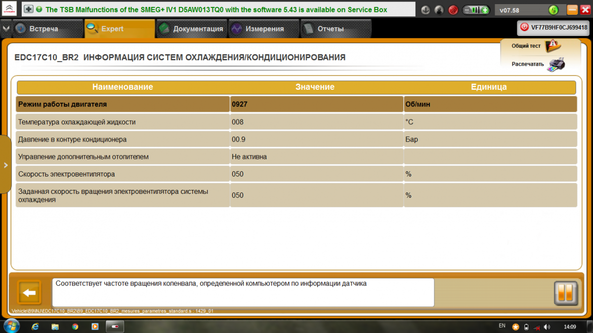

Посекундно велючается муфта компресора
Муфта вкючается и сразу выбивает
Подали питание на муфту напрямую, держит комресор качает давление в норме вентилятор работает холодит нормально, давление на манометре и на диагностике одинаковое.
Ошибок никаких нет , проводку перебрали , прозвонили целая
Может кто то сталкивался с таким подскажите где искать
